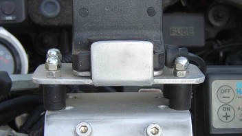

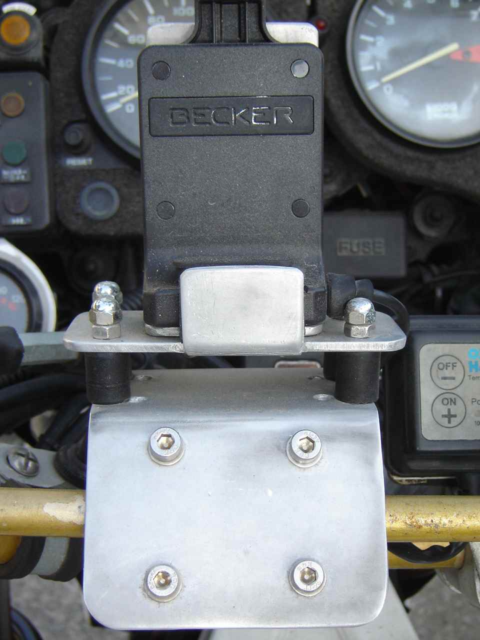

Daher mein lösung mit gummi ösen und zigarettenzünder feder, da fängt mann "sieben" fliegen am einem streich, hasst du das bild gesehen?
[Blockierte Grafik: http://onderhoud.luiemotorfiets.net/NL/fotoboekgifs/24017_2310_1246362643.jpg]
Die kontakte haben so ein dichtung gegen wetter und staub, und die form gibt den schmutz die möglichkeit nach die seite weg zu rüttlen, und die gummi ösen sind neben dichtung gegen wasser und staub, auch noch dichtung zwischen cradle und beckerrii, *und* Dämpfung und ruttle inhibitor zwischen beide.
Die jetzt geboten cradle und motorrad halterung ist ja viel zu flimsich bemessen, dass worst du doch wol mit mir einig sein wenn du auch Offroad fährst?
[Blockierte Grafik: http://www.sylviastuurman.nl/stories/spanje2000/dag6/IMG_2652.JPG]
Im schutz des cradles muss ich aber wohl feststellen dass die im ersten blick flimsigen arretierung nür sein dienst verweigerte wenn der croco nicht sachgemäs rein geklickst war, wen mann da ein bisschen obacht gibt sitzt dass sehr sicher, und wir haben es wirklich probiert lose zu rüttlen auf manch route forrestier ![]()

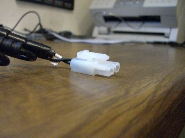

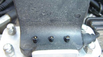

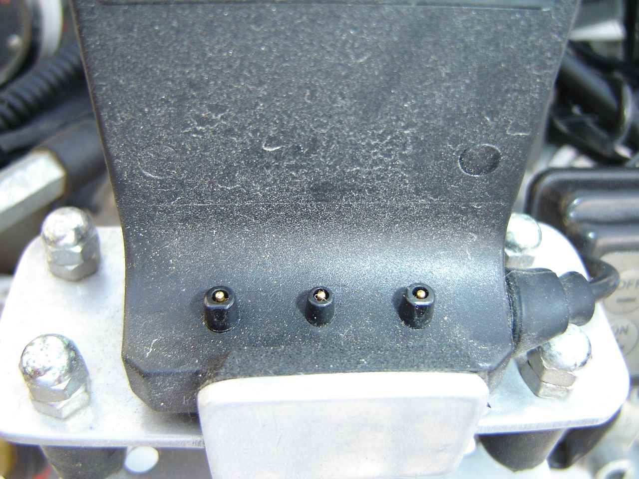

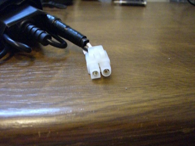

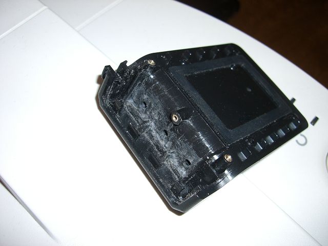

Leider etwas verspätet, aber besser spät als nie. Hier mal meine Änderungen am Motorrad Cradle. Das Cradle öffnen durch entfernen der 6 Schrauben.(4 x vorne und 2 x hinten unter den Gummistopfen) Danach innen 1 Schraube entfernen und die Platine entnehmen. Mit einem Dremel die Auflagefläche für die Platine abschleifen. (siehe Bild). Dadurch kommen später die Federkontakte weiter aus dem Gehäuse. Platine wieder einbauen, zum Gegendruck der Platine habe ich noch im Kontaktbereich hinten auf die Platine einen 6mm Silikonschlauch gelegt. (Modellbauzubehör - Spritschlauch). Gehäuse wieder verschrauben. Als Stecker habe ich auch aus dem Modellbaubereich vergoldete Hochleistungsstecker der Fa. Tamiya verwendet. Das Gegenstück hängt am Motorrad etwas spritzwassergeschützt nur unter der Verkleidung. Am Cradle schauen die Kontakte jetzt ca. 2 mm aus dem Kunststoff heraus. Bis jetzt hatte ich keine Ladeprobleme mehr. Hoffe das bleibt auch so.

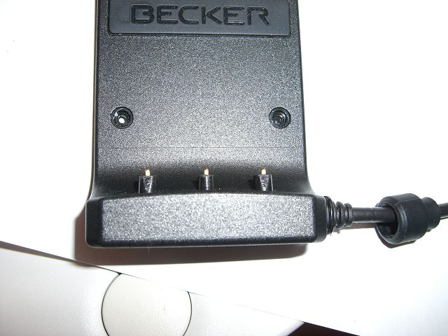

so..fertiggedremelt..bzw. geproxxont (geht aber auch ganz gut
) Die Kontaktstifte schauen nun ca. 1 mm weiter als den Hülsen raus. Unterlegt habe ich nichts, die Federkräfte die auf die Platine durch die 3 Kontaktstifte wirken, biegen diese niemals nach unten, denke ich mal. Morgen wird das Cradle im Auto probiert, und dann wird noch das Croco kontaktgesprayt, wenns immer noch wacklig ist.
Ich hab halt aus Übungstechnischen Gründen erstmal das Autocradle genommen, die Mimik innen ist absolut identisch, nur hat es ein paar Schrauben weniger...mal sehen, wieviel die Aktion gebracht hat.
Hoffentlich war ich ähnlich erfolgreich wie der ma-pf, der die Aktion ja unten bebildert hatte.
