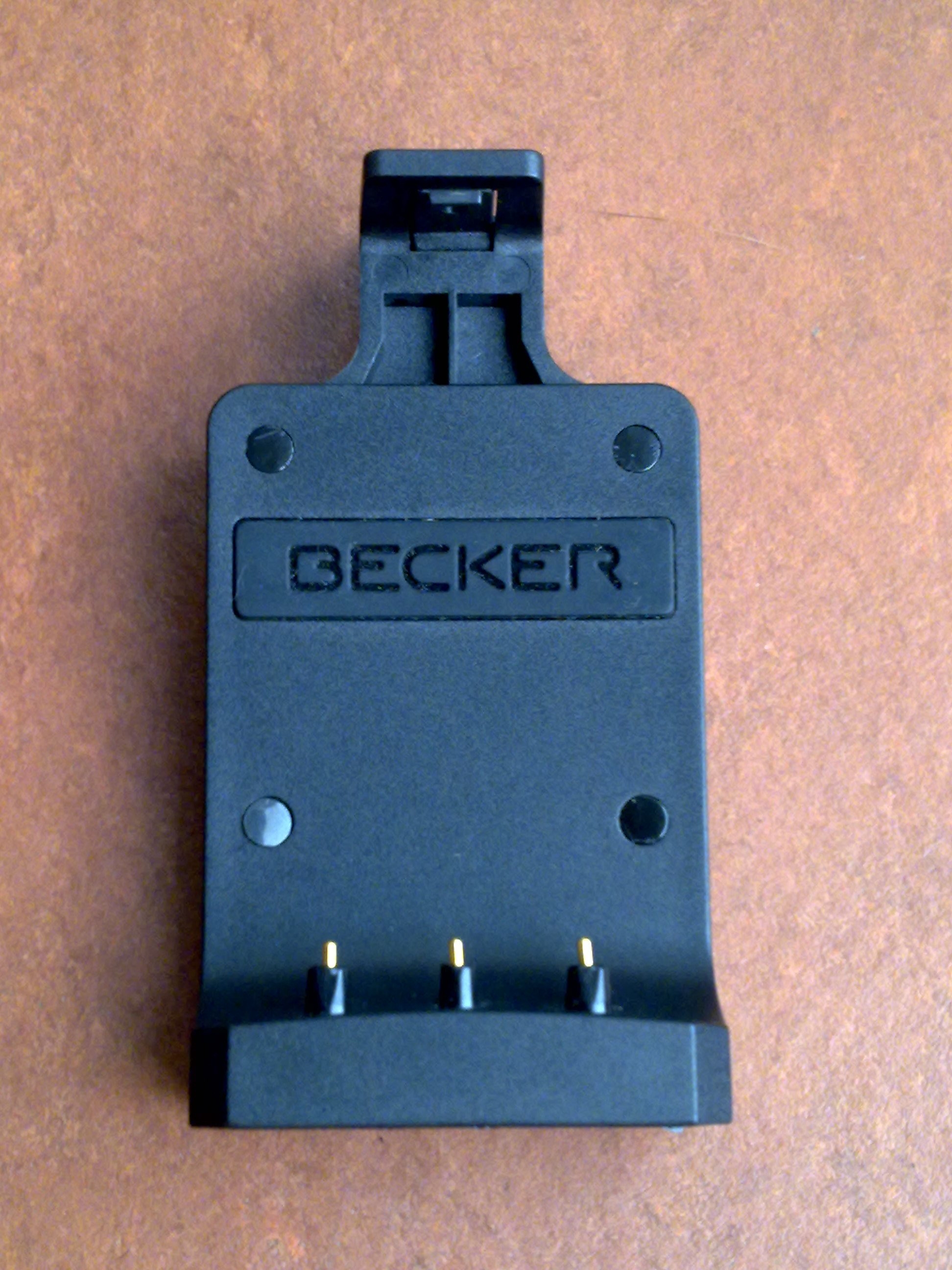

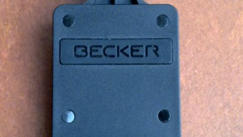

  • Ja, klar.
    Hab die Stifte von PTR (link hatte ich genannt) gekauft:
    - serie 5099.4
    - Kolben aus Cupfer-Berilium
    - Aussendurchmesser Kolben 1,3 mm
    - Arbeitshub Kolben 3,3mm
    - Aussendurchmesser Gehäuse 2,0mm
    - Preis ca. EUR 2,60/ stk
    Die Bohrungen des Navihaltergehäuses in denen die Kontaktstifte durchstecken haben einen Innendurchmesser von ca. 2mm. D.h. die neuen Stifte passen optimal. Ich hab dann die alten Stifte ausgelötet, die Lötbohrungen der Platine auf 2mm aufgebohrt und den Kragen der neuen Lötstifte (AD=2,5 mm) abgeschliffen.
    So hat dann alles optimal gepasst und ich konnte die Stifte einstecken, die Platine montieren und die Stifte in der gewünschten Höhe einstellen bevor ich sie verlötet habe.
    Der Grund für die Aktion war, dass ich nicht glaube das Becker so schnell regieren wird betr. den Kontaktproblemen. Die haben sicher x-tausende von den Navihaltern produzieren lassen und werden die Ist-Bestände bei Reklamationen erst mal austauschen, sprich mittelfristige Lösung=0.
    Viel Spass beim basteln.
    Gruss
    navihirbel

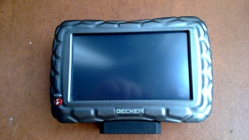

  • Ja, die "Dremelsche Lösung" funktioniert!
    Ich habe auch die Platinenaufnahme abgefräst und habe als Testfahrt einen Kurztrip :D nach Sardinien unternommen.
    Fazit: 3500 km incl. An- und Abfahrt und ich musste nicht ein einziges Mal auf die seitliche Ladebuchse ausweichen.
    Aber: Durch die starken Vibrationen am Moped passiert es trotzdem noch ab und zu, dass für einen kurzen Moment die Spannungsversorgung unterbrochen wird. Also habe ich die Auto ON / OFF Funktion deaktiviert. Vielleicht könnte man ja die Wartezeit höher setzen, bis der Ausschaltebildschirm eingeblendet wird.
    schorschi-b.
  • Hat sich einer von Euch mal eine Halterung eines Zumo 550 angesehen? Ich hatte letzte woche mal so ein Teil in der Hand, dort ist es genauso gemacht. Die Kontaktstifte (jede Menge mehr als 3) haben a) einen wesentlich grösseren Arbeitshub, das gleicht die Unterschide bessser aus und b) wesentlich höhere Federkräfte als die Becker-Lösung, das sorgt für höheren Kontaktdruck und damit sichereren Kontakt.
    Also im Prinzip genau das, was Navihirbel dann semiprofessionell mit dem Austausch der Federstifte erreicht hat. In der Richtung muss auch die Nachbesserung von Becker liegen, wenn es irgendwann mal sicher und gut funktionieren soll.
    Die Dremellösung macht ja quasi dasselbe durch das Höhersetzen der Platine, allerdings etwas hemdsärmeliger, und vermutlich auf längere Sicht nicht ganz so haltbar. Ich denke da an ein mögliches Erlahmen der Federn. Vermutlich hat man bei Becker einfach wieder 50 Cent zuviel an den Cradles sparen wollen :(
    Gute Arbeit, Navihirbel!
