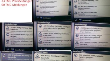

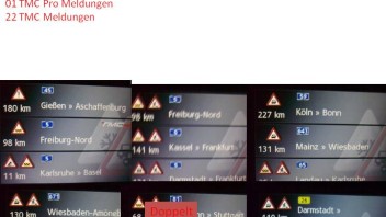

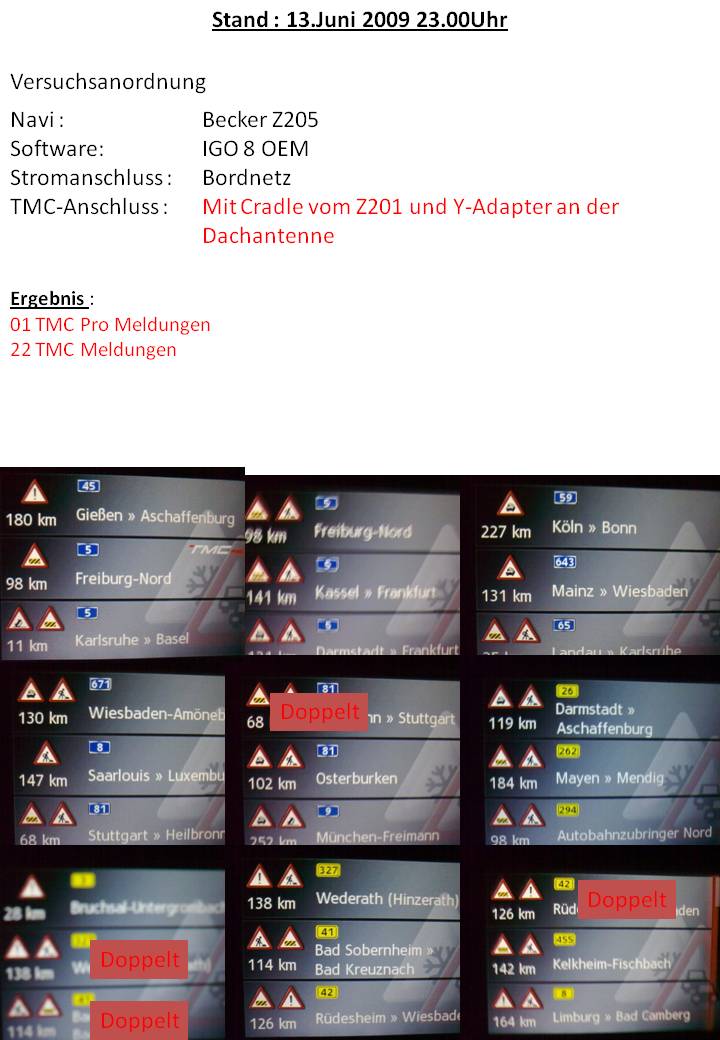

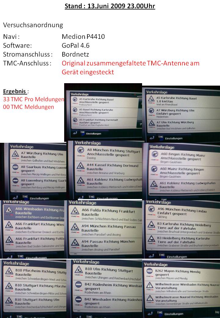

    Ich habe mir nun die Mühe gemacht und mein Medion und das Becker zusammen ca. 1Stunde vor meinem Haus in meinem Fahrzeug bei eingeschalteter Zündung zu betreiben und danach alle eingegangenen TMC/TMC-Pro Meldungen zu fotografieren und auszuwerten.
    Die Bilder Sprechen leider für sich !!
    Es ist mir unverständlich das das Becker so einen schlechten Empfang hat wobei ja sogar so wichtige Meldungen wie Tiere auf der Fahrbahn nicht mal angezeigt werden.
    Alle Achtung vor dem billigen MedionGerät !!! (Billig ist wohl doch nicht immer schlechter)
    Nachtrag : Ebenfalls finde ich die Anzeige beim Medion viel besser, da man sofort lesen kann was der Grund oder wo genau der Stau ist.
    Beim Becker muss ich die Meldung erst anklicken.

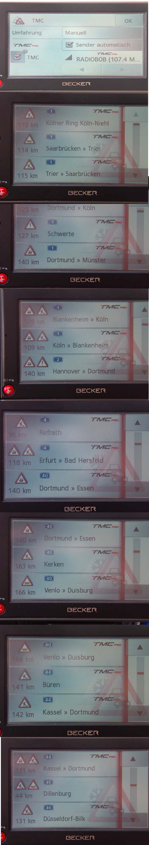

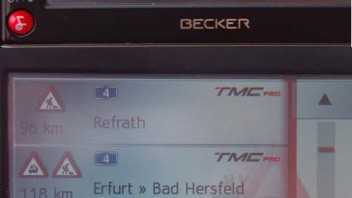

  • Da versagt eher irgend was anderes.
    Siehe Anhang.
    Wie man rechts an der Position des Sliders sieht sind das noch nichtmal 50% der Meldungen die im Moment reintrudeln.
    Konfiguration
    Z205
    Cradle vom Z201
    Aktiver Y-Adapter
    Gruß Thomas
