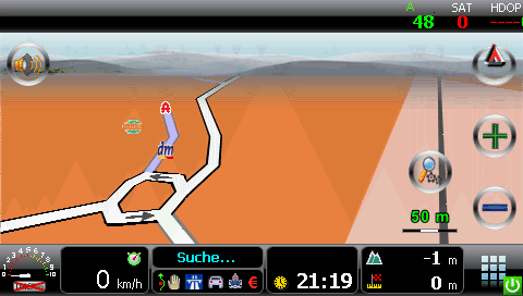

    2. Funktioniert in der 3D- Ansicht die Anzeige der POI's aus dem PW.

    2. ja, siehe bild 1
