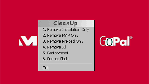

gehe genau nach der anleitung vor!!
1. ins rote menü booten und ins o klicken
2. dann und erst dann das navi mit dem pc verbinden
3. kopierenich habe den eindruck, du hast den link gar nicht besucht.
