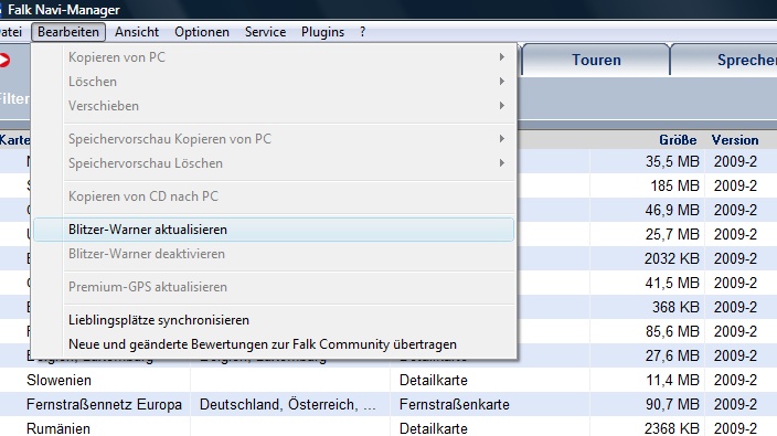

Original von Secret
Der Befehl zum aktivieren erscheint erst nachdem man den Befehl "deaktivieren" ausgeführt hat.Hast Du mal einen Screenshot von Deinem Menü im Navimanager?
Hallo secret,

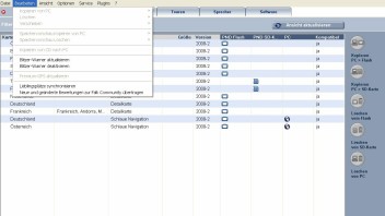

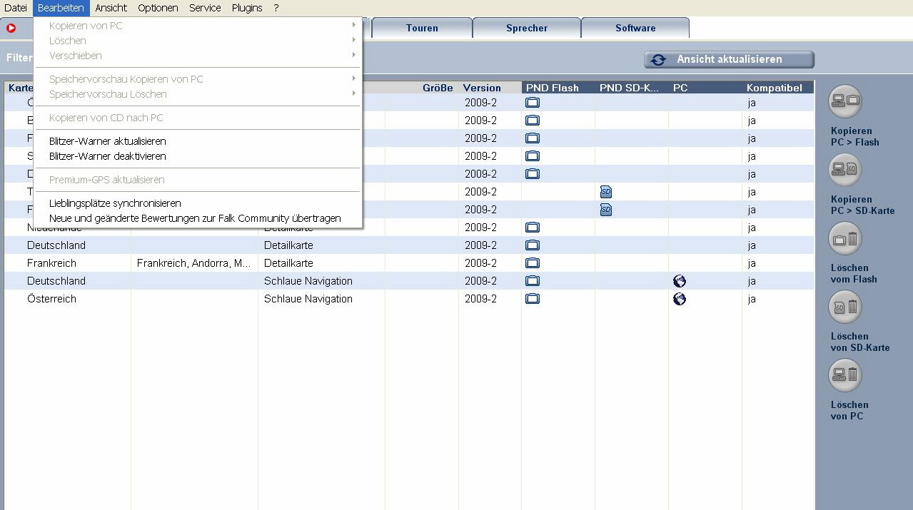

den BEfehl deaktivieren habe ich leider ausgeführt. Seitdem eben das problem, dass kein Befehl zum aktivieren angeboten wird. Screenshot sieht so aus wie bei idd (Beitrag nach Deiner Antwort;sorry, aber das mit dem Bilder einfügen, klappt irgendwie nicht).
Mich würde interessieren, ob dies ein Fehler im Navigerät selbst (FN9) oder im Navimanager ist.

wir haben das Problem bei uns versucht zu rekonstruieren. Kein Erfolg. Wir vermuten, dass eine Datei bei der Installation von FN9 nicht richtig gelöscht wird.
Versucht das einmal:
Gerät per ActiveSync oder Mobile Device Center mit PC verbinden und dann die Datei
"\My Flash Disk\FalkIdentifiers\Lastmodified.dll".
manuell löschen.
Danach Navimanager starten und Blitzer über das Menü "Bearbeiten" wieder aktivieren.
Gruß Falk Support
Hallo Support-Team,
durch das Löschen der Datei konnte der Warndienst auf meinem F10 wieder aktiviert werden.
Danke!
