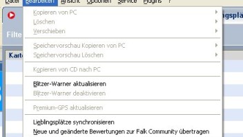

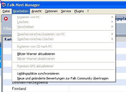

ich habe auch das Problem, dass nach dem Upgrade auf FN9 der Blitzerwarner weg ist.
Im Navimanager ist er deaktiviert.
Ein Befehl zu Aktivierung wird mir im Navimanager nicht angeboten.
Ich kann die Blitzerdaten aktualisieren, da erhalte ich jedesmal die Meldung, diese seien aktuell.Habe schon mehrfach einen Hardreset beim Navi durchgeführt, auch schon auf Standardwerte zurückgesetzt. Kein Erfolg.
Ebenfalls den Navimanager deinstalliert und neu installiert. Auch kein Erfolg.
Es scheitert daran, dass mit kein Befehl zur Aktivierung angeboten wird. Ist das ggf. irgendein Registry-Eintrag?Gruß,
Mike_f -
Der Befehl zum aktivieren erscheint erst nachdem man den Befehl "deaktivieren" ausgeführt hat.
Hast Du mal einen Screenshot von Deinem Menü im Navimanager?
Ich reihe mich in die Liste ein.
Auch bei mir ist im Navi-Manager kein Eintrag zur Aktivierung des Blitzer-Warners vorhanden. -
