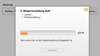

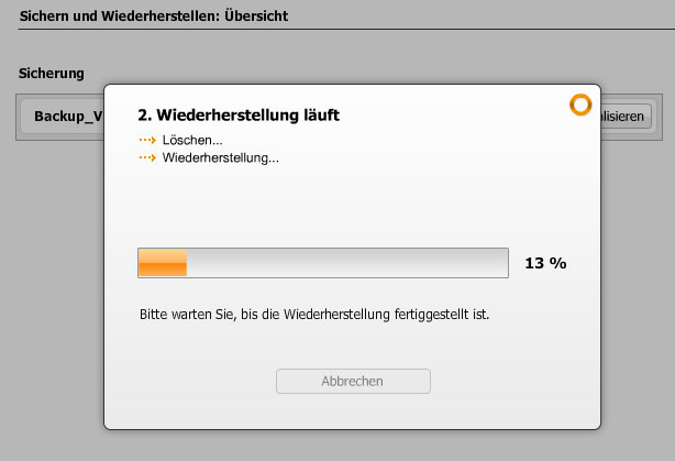

    Hallo andromeda80
    Du warst nicht im Speziellen gemeint. Aber es haeufen sich die Aussagen das dies mit NaviFresh generell nicht geht/gehen soll. Deshalb soll mein Screenshot zeigen das es doch geht. Was mir bisher nicht klar ist, ist der Grund das es bei einigen Usern geht und bei anderen Usern aber nicht geht.

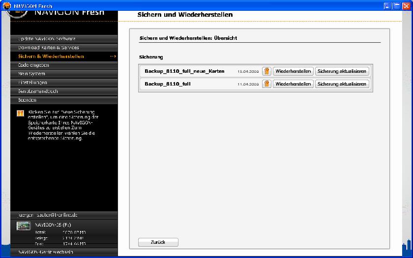

    darf ich hier einmal eine Link zu dem gleichen Thema setzen. Auch ich hatte natürlich den Versuch mit einer leeren MicroSD durchgeführt.
    Es klappte einfach nicht.
    Nun würde mich interessieren, was hinter dem Bild von Alfred steht. Ich kann nur erkennen: Backup_v. Der Rest wird von dem Laufbalkenbild verdeckt.
    Bei Backup von einer Version der 7210er Reihe ohne Update geht das bei mir nämlich auch. Nur bei den neuen Backups klappt das nicht. Genaueres ist auf dem Bild aus dem Link Sicherungen und Wiederherstellung zu erkennen.

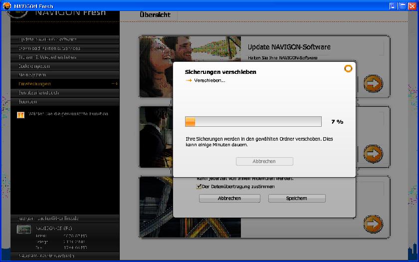

    Original von Habicht99
    ... Nun würde mich interessieren, was hinter dem Bild von Alfred steht. Ich kann nur erkennen: Backup_v. ...
    Hallo Gerd
    Ich kann von hier aus leider nicht auf meinen rechner zugreifen, daher aus der Erinnerung.
    Da steht der Name hinter. Backup_VM7310...
    Ich habe gestern Abend noch mehrere Sicherungen gemacht. Habe auch Sicherungen auf G: und nach Aenderungen auf C: machen lassen. Dann wurden die vorher gemachten Sicherungen durch Fresh verschoben und ich hatte die naschliessend im Auswahlfenster zur Verfuegung, als ich eine leere SD reingesteckt habe.
