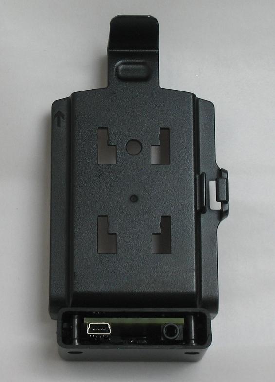

Mini Cradle Modul für PNA 465/470/4410/4420

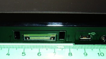

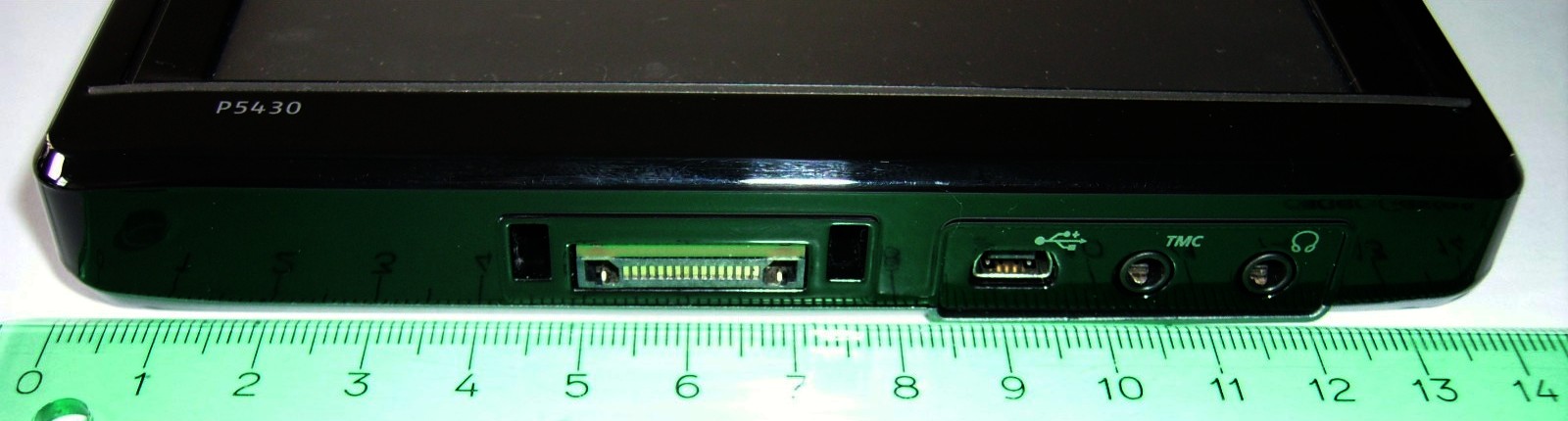

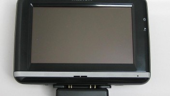

    die Kontaktleiste sieht aber beim 5430 recht filigran aus, aber davon abgesehen könnte auch hier ein "Unterbau" funktionieren. Das wäre natürlich eine Herausforderung, wo es noch kein Cradle gibt...
    Wie breit ist die Kontaktleiste, wieviele Kontakte?
    Hallo b-hörnchen
    filigrane Kontaktleiste trifft exakt den Punkt!
    Kontaktleiste beim P5430 ist 13mm breit und hat 16 Kontakte. Bild hängt an.
    Denkst Du mit deinem Konzept ist ein Cradle machbar?
    Wo es doch noch kein kommerzielles Cradle gibt !
    Abendliche Grüße
    Bernd M aus F

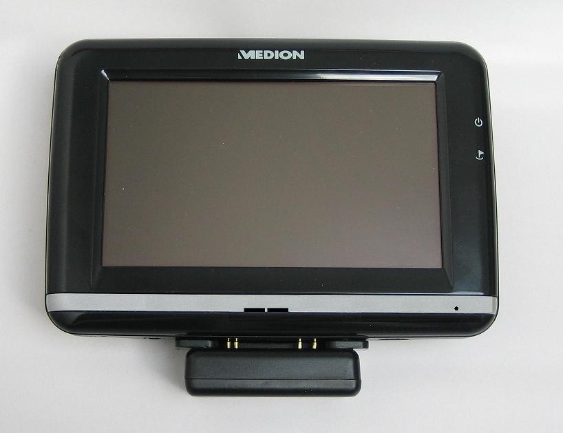

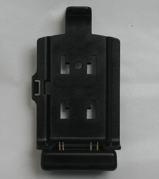

  • Hallo b-hörnchen,
    die Sendung ist angekommen :)
    Sofort montiert, da ich gerade keinen passenden Kleber zur Hand hatte, erstmal mit doppelseitigem Klebeband befestigt. Haelt einwandfrei, werde ich aber nach deiner Anleitung verkleben.
    Perfectes Cradle, dazu noch eine mehrseitige und mehrfarbige Montageanleitung. Super :applaus
    Gruss
    HT8T
    danke Bernd für die große Abbildung. Also ganz ehrlich: 16 Kontakte und Zwischenräume auf 13 mm - das erfordert einen speziellen geführten Stecker. Die Führungsnasen rechts und links deuten ja sowas an.
    Ich befürchte mit meiner Technik wird das nicht präziese. Es soll ja auch für jeden anwendbar bleiben.
    Vieleicht gibts ja mal so einen Stecker zu kaufen?
    Die Halteschale des 5430 ist doch unten recht breit, kann man da nicht einfach einen Mini USB und einen (evtl. gekürzten) Klinkenstecker zum "Gerät draufstecken" fixieren?
    Mein Cradle ist ersteinmal nur für für PNA 465/470/4410/4420 mit Kontaktleiste.
    Grüße
    b-hörnchen
  • Hallo b-hörnchen,
    die Sendung ist angekommen !
    Kann mich HT8T nur anschließen SUPER gemacht. :tup
  • Hallo b-hörnchen,
    mini-Craddle ist angekommen! Danke für die schnelle Lieferung.
    Die Montageanleitung verdient ein großes Lob!!!
    Als Kleber habe ich "Pattex-Modellbau-Plastik" verwendet (mal abwarten, ob die Teile wirklich "verschweisst" sind...)
    Am Wochenende folgt der Praxistest...
    Wünsche allen ein schönes Wochenende
  • Hallo b-hörnchen
    denke auch dass es sehr knapp ist, daher wollte ich ja deine Einschätzung hören. Werde es mal in der von Dir beschriebene Weise mit USB- und Klinkenstecker versuchen
    Danke für Deine Antwort!
    Bernd M aus F

  • Hallo b-hörnchen,
    das Teil ist angekommen. Danke für die schnelle Lieferung. Genial einfach,
    einfach genial. Saubere Arbeit. Anerkennung in aller schärfster Form. Habe
    das Modul sofort nach deiner tollen Anleitung verbaut und mit Modellkleber
    befestigt. Es ist schon wichtig, wie du ja auch erwähnt hast, genau bei dem
    Verkleben vorzugehen. Deshalb denke ich hat alles so gut geklappt. Das
    Teil funktioniert wunderbar. Danke. Sehr zu empfehlen.
    Gruß Maexchen

    ich hatte mich mal mit den Audio Ausgängen an der Kontaktleiste beschäftigt, es wäre ja nichts leichter als die mit auf die Klinkenbuchse zu legen wo sie hingehören.
    Leider musste ich schnell feststellen, dass das Audio NF Signal hier von einer ca. 4V hohen Gleichspannung (Rechteck) während der einzelnen Ausgaben überlagert ist.
    Diese audiotechnischen Megaknackser sind nicht einfach mit einem Kondensator auszukoppeln, wer hier erfahren ist immer her mit Vorschlägen, die original Medion AC Beschaltung kenne ich leider auch nicht.
    Grüße
    b-hörnchen
