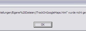

    Als erstes fällt mir auf, dass wieder mal Pfad-Probleme bestehen (s.Bild). Gibt es denn kein besseres Verfahren, um Pfade zu verwalten ? Ich finde das vorhandene 'Pfadgewusel' nicht wirklch toll.
    Verstehe ich nicht ganz.... bitte konkretisieren und, wenn möglich, konstruktive Vorschläge...

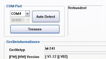

    Trotzdem habe ich natürlich auch versucht, mein Holux mit den selben Parametern auszulesen, wie es mit der Original-Software funktioniert. Geht aber nicht (s.Bilder). Schade.
    Ich kann aus den Bildern nicht ablesen bzw. erkennen, was denn nun nicht ging. Bitte genaue Fehlerbeschreibung.
    Bitte denkt daran, dass ich kein Holux Gerät habe, ich muss alles "blind" programmieren und bin auf eure Hilfe angewiesen...

    Original von Katerchen
    1. Beim Start erscheint bei mir eine Fehlermeldung: "file://p:\TMX\TEMP\TrackOnGoogleMaps.html wurde nicht gefunden. Stellen Sie sicher, dass der Pfad bzw. die Internetadresse richtig ist." Den Pfad gibt es tatsächlich nicht, aber was sucht AVGPS da und wieso gerade da?
    Im Ordner "Eigene Dateien" befindet sich die Konfigurationsdatei avgps.cfg. Dort gibt es einen Eintrag DirTMP, der auf diesen Pfad zeigt. Entweder diesen Eintrag komplett löschen oder ein gültiges Verzeichnis reinschreiben.
