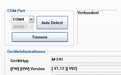

Dies wird vor allem schon dadurch deutlich, dass ab dieser Version MTK Chipsatz basierte Logger (z.B. I-Blue 747 und Holux M-241) insoweit unterstützt werden, dass der Logspeicher ausgelesen und gelöscht werden kann.

- Unterstützung von MTK Logger (z.B. I-Blue 747 und Holux M-241) bzgl. Trackspeicher lesen und löschen

- Neues Feature: ab sofort können für MTK basierte Logger (I-Blue 747, Holux M-241, etc.) der Logspeicher ausgelesen werden und er Logspeicher auch gelöscht werden.
- Neues Feature: es können im Track Editor nun auch Holux M-241 Binärdateien (*.bin) importiert werden. Das Format entspricht weitestgehend dem MTK Format, einige Felder im Format müssen aber anders interpretiert werden.

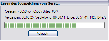

- Verbesserung: für das Auslesen des Logspeichers gibt es eine neue Fortschrittsanzeige, die u.a. auch die bisher verstrichene Zeit, die verbleibende Zeit und den voraussichtlichen Endzeitpunkt für die Datenübertragung anzeigt.
