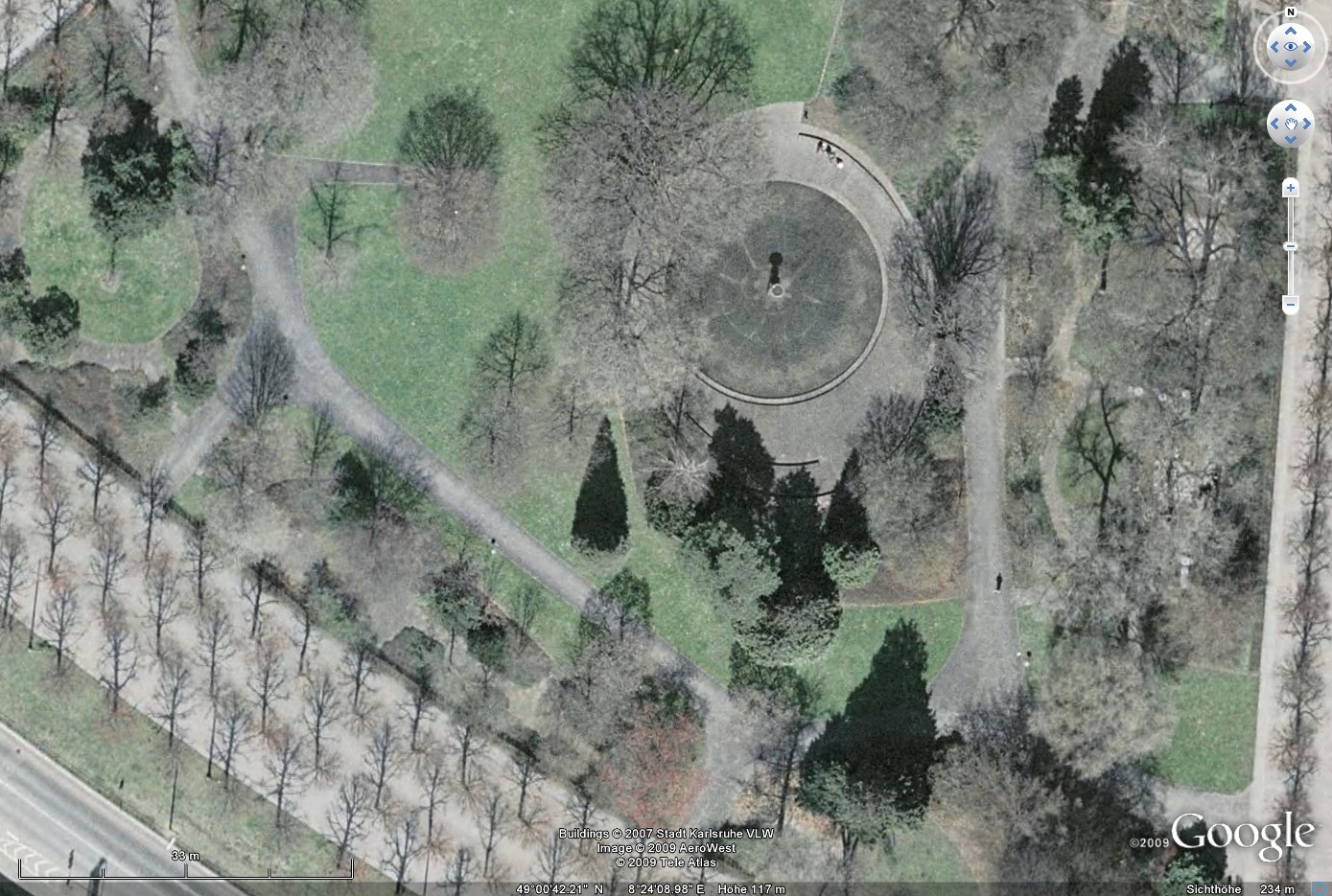

  • Ich bräuchte es auf ca 5m genau, weil ich sagen muss in welchem baum der Vogel sitzt.
    Das würde doch gehn mit der Formel, wenn sich die 6. stelle durch 1 unterscheidet kommt für den Längengrad 5,2m raus und für die breite 2,7m.
    da hab ich wohl oben bei meinen 30m was falsch gemacht
    //ich hab oben in km umgerechnet. aber selbst wenn ich in metern rechne, sind die koordinaten keine 30m voneinander entfernt.
    3 Mal editiert, zuletzt von czernobill ()

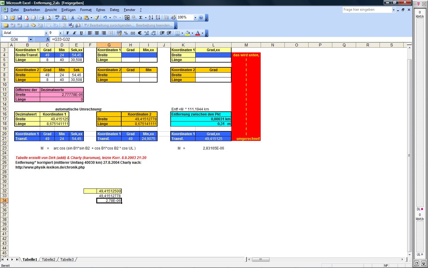

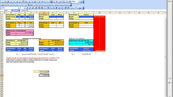

  • Wenn man den Längengrad mal konstant läßt, den Breitengrad um 1/100 sek ändert, dann ist die Entfernung 31 cm. Das ist in Dezimaldarstellung eine Änderung an der 6. Stelle (um 2,78E-6).
    Ich mag Deine/Euere Rechnerei nicht nachvollziehen, aber offensichtlich ist sie falsch; die Excel-Tabelle ist o.K.!
