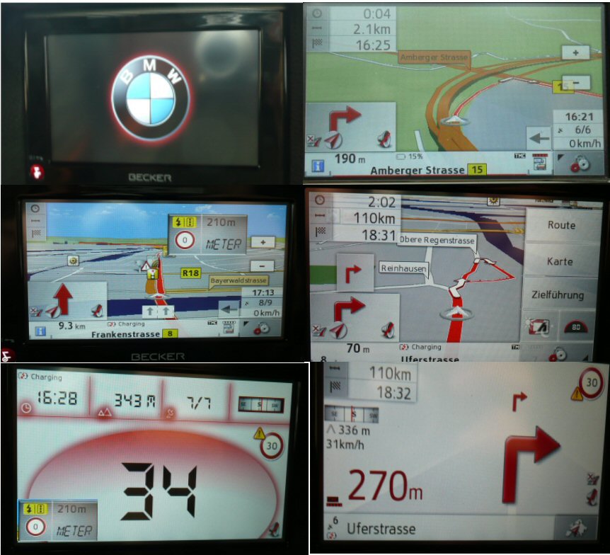

  • Hallo skinner,
    bin vor kurzem über den JoToMa Skin gestolpert und hoch begeistert! Super Arbeit, klasse Sache!
    Bei meinem Becker Z099 hakeln zwei drei Sachen, bei denen ich auf euere Hilfe hoffe.
    1. Hauptmenu
    Im Hauptmenu funktioniert der "Navigation abbrechen" und die TMC auf Route grau/rot Funkion nicht. Habe mir zunächst die becker_480_... von @tomic genommen und dachte dann, dass sich bis heute in der Datei evtl. etws verändert hat - außer einem Semikolon bei oasis sind sie aber gleich. Lässt sich evtl. wie bei Joshua eine gleiche Datei verwenden, bei der nur der Medien-Button deaktiviert ist?
    2. Routing
    Im Routing Modus sind ganz links neben der Pfeil-Fahranweisung zwei Buttons "Route Abbrechen" und "Neue Zieleingabe". Die beiden Buttons sind nur eher zufällig und eher über den Knöpfen zu treffen. Alle anderen Buttons funktionieren einwandfrei, woraus ich schließe, dass die Kalibrierung des screens grundsätzlich stimmt.
    3. Routing II
    Beim Routing wird die Schrift der aktuellen Straße unten recht klein angezeigt, Joshua hat sie größer, finde ich einfacher zu lesen. Lässt sich dies irgendwo einstellen? (Nebenbemekung: Joshua hat mittlerweile ein beckertypisches On/Offroad Symbol, evtl. auch für Jotoma interessant.)
    Danke für eure Tipps,
    happynav
