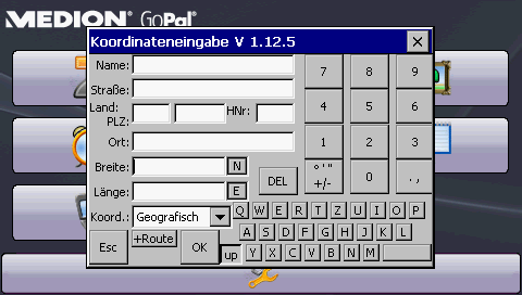

  • Hallo Leute
    Ich bin relativ neu hier und hab wenig Ahnung von Eingaben und Innenleben von PNA´
    Ich habe ein GoPal 465 mit SchmischiSkin und der Koordinateneingabe, V1.08 REV 1, von StefanDausR. Funktionier auch alles, nur wenn das Koordinateneingabefenster offen ist, ist die untere Reihe der Tastatur (Buchstaben Y-M) durch die KM/H , Höhe und Sender - Anzeige des Skins verdeckt.
    Wie Abhilfe oder geht da nichts???
    Warum verschwinden die drei Anzeigen nicht???
    Vielen Dank
    Flyingbull

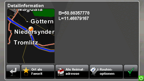

    Original von rohoel
    ich habe derzeit kein gopal 3 mehr und auch keinen sokobana-skin. ich gebe die koordinaten ins koord-progi von stefan ein und speichere das ziel dann als favorit ab. mfg rohoel.

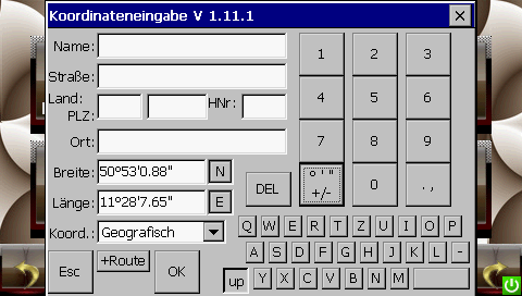

    Das einzige, was ich auf die Schnelle anbieten kann, ist die Option, das Koordinateneingabefenster für die 320x240er Auflösung mit dem entsprechenden Parameter zu erzwingen:
    Code
    window=0x205
    Damit müsste zumindest alles sichtbar sein, oder?
    Stefan
  • Hallo Stefan
    Vielen Dank für deine schnelle Antwort.
    Auf deinem angehängtem Bild fehlen dann bei mir die untere rechte Reihe der Buchstaben. d.h. Die Buttons sind gerade noch zu erkennen aber die Buchstaben nicht.
    Wenn ich`s nicht hinkriege ist auch nicht so schlimm, muß ja keine Romane dort schreiben.
    Auch in anderen Menues sind die beiden rechten Tasten halb bedeckt.
    Vielen DanGruß
    Flyingbull
