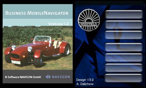

... und hier für alle Platzsparer, die "standesgemäße Startmaske" in der 4-Bit Version. ![]()
Bernhard

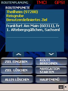

Gestern ist mir allerdings beim Planen einer Route folgendes passiert: Ich wollte in der Liste der Zwischenstopps (so etwa 30 Stück) nach unten scrollen und habe dabei den Button zum Verschieben des Zwischenstopps in der Liste anstelle des Scrollbuttons erwischt - ich wollte nur ein paar Zeilen scrollen und habe daher versucht, den kleinen Knopf zu treffen. Könntest du den "Verschiebebutton" evtl. wieder etwas nach links verschieben? Dann wäre auch diese Gefahr gebannt!
Nochmals Danke für deine super Arbeit!
Herzliche Grüße aus Norderstedt
Jürgen

ZitatOriginal von JTadsen
...Könntest du den "Verschiebebutton" evtl. wieder etwas nach links verschieben? Dann wäre auch diese Gefahr gebannt!
Hallo JTadsen,
ich will Dali nicht dazwischen funken, doch wenn Du's dringend brauchst, öffne mal die ScreenDescGerCE.dat im Editor. Dann suchst Du den folgenden Abschnitt und änderst den Punkt "MoveDown" wie unten. Vorher sichern, falls was schief geht!
[TourList]
;Routenplannung
Bitmap=CE/routelistCE.bmp
Size=240, 294
Status=5, 3, 130, 14
RealGPS=182, 1, 240, 16
RealTMC=115, 1, 181, 16
;RealLogo=10,1,30,16
Title=19, 20, 171, 32
Items=19, 33, 226, 182
MoveUp=19, 180, 45, 200
MoveDown=46, 180, 72, 200
Input=2, 206, 116, 228, 2
Delete=2, 236, 116, 258, 2
DeleteAll=2, 266, 116, 293, 2
Calculate=125, 206, 238, 228, 2
NavStart=125, 236, 238, 258, 2
MainMenu=125, 266, 238, 293, 2
Das Ergebnis ist dann, dass die beiden Buttons wieder links nebeneinander liegen, wie im Original.

Ist doch OK. Ich denke, ich mache das trotzdem standardmäßig an eine neue Position. Direkt nebeneinander gefällt mir nicht, da ich oft nicht genau getroffen habe. Schreibe es einfach meinem Unvermögen zu.

@JTadsen
Was hälst Du den hiervon?
Hier kommt die dazu notwendige ScreenDescGerCE.DAT

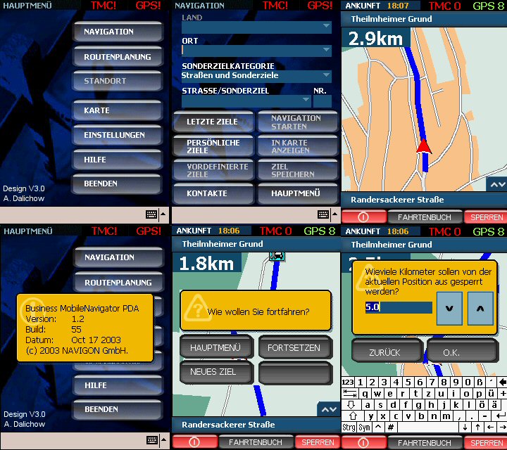

also erstmal was nettes: [denk]Echt Super Dein Skin !![/denk]
Aber wie es so (aber ich kann mit Leben), durch die Verkleinerung des Navigationsfensters staucht sich die Grafik der Route und es häufen sich die Stufenefekte. Wie schon gesagt, man kann mit Leben und stört nicht so.
Hier aber mal eine Frage und Vorschlag in einem:
Kann man im oberen Bereich die Ankunft(dauer usw.) um einen weiteren Eintrag erweitern, sodaß man die Geschwindigkeit noch mit reinbekommt. dann wären alle Wünsche doch komplett, oder ??

@Dali
Einfach genial - genau so habe ich mir das vorgestellt!
Herzlichen Dank nochmal! Und solltest du mal Richtung HH unterwegs sein, gib mal laut und wir
Jürgen
Und so sieht meine individuelle Modifikation aus:
Einfach prima, so kommt halt jeder zu seinem Skin.
Ich hab den 5er-Skin noch mal ein wenig geändert.
