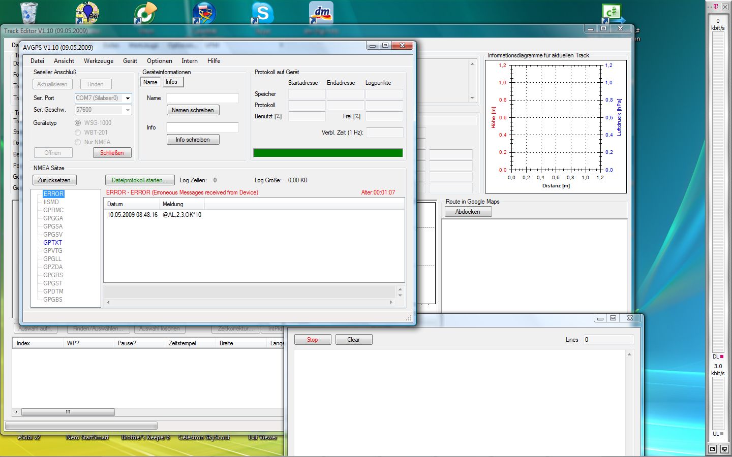

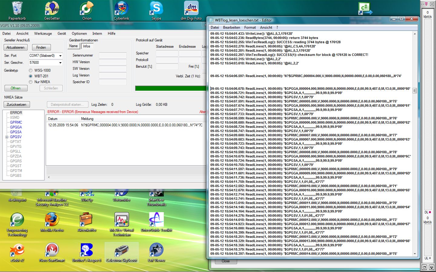

AVGPS Version 1.9 (6.5.2009)
Dieses Update ist im Wesentlichen aus 2 Gründen notwendig geworden: zum einen gab's ja noch das Problem mit dem KMZ Export und zum anderen die Probleme beim Auslesen des Logspeichers für die WSG-1000 und WBT-201 Geräte.
Aus diesem Grund gibt es nun ein Konsolenfenster, welches dei Kommunikation mit dem Gerät protokolliert. Hoffentlich hilft das weiter.
Es ließ sich aber nicht vermeiden auch noch kurz ein paar kleine Verbesserungen und Features einzubauen. ![]()
Hier kommt die Liste der Änderungen:
- Fehlerkorrektur: beim Schreiben von KMZ Dateien wird der Zeitstempel im <when></when> Feld nun korrekt angegeben (ohne 'Z').
- Fehlerkorrektur: beim Export eines Tracks im Track Editor als KMZ Datei gab es leider einen Absturz. Fehler ist behoben.
- Verbesserung: beim CSV Export kann man nun einstellen, ob die Zeitstempel als UTC oder als Lokalzeit geschrieben werden sollen.
- Verbesserung: beim CSV Import kann nun angegeben werden, in welcher Zeitzone die Zeitstempel angegeben sind damit sie intern auf UTC umgerechnet werden können.
- Fehlerkorrektur: für den Fall, dass das TEMP Verzeichnis für die Erstellung der temporären Google Maps Datei für den Waypoint Editor nicht existiert
oder geschrieben werden kann, stürzt das Programm nun nicht mehr ab. - Neues Feature: im Hauptfenster gibt es im Menü "Ansicht->Konsole..." ein Protokollfenster, in dem die serielle Kommunikation mit dem Gerät aufgezeichnet wird.
Die Konsole speichert bis zu 50000 Zeilen, wenn diese voll sind, hält die Protokollierung automatisch an und kann erst wieder gestartet werden, wenn das Protokoll
gelöscht wird. Es gibt einen Button zum Anhalten und Starten des Protokolls und einen Button zum Löschen des Protokolls.
Das Protokoll wird nur aufgezeichnet, wenn das Konsolenfenster geöffnet ist und die Protokollierung darin nicht gestoppt wurde. Sobald das Fenster geschlossen wird, wird auch nicht mehr protokolliert.
Mit der Konsole sollte es leichter möglich sein, Kommunikationsfehler ausfindig zu machen. - Erweiterung: der Track Editor und die anderen Tool Fenster sind nun zum Hauptfenster nicht mehr modal! D.h. es können z.B. Hauptfenster und Track Editor parallel genutzt werden (z.B. muss man nun den Track Editor nicht mehr schließen, um die serielle Schnittstelle zu öffnen).
