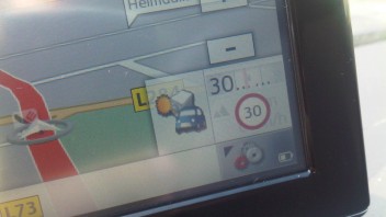

    ich habe ein Z109 und habe danke der super anleitung speedcam frei geschaltet! Und ich habe mir diese tollen symbole runtergeladen und drauf gepackt. Wo man danach unterscheiden kann, ob es ein Starkasten ist, oder eine Mobile Blitze usw... aber ich hab ein kleines problem, das geschwindkeits schild in der Warnungsanzeige steht nicht unter der entfernung, sondern überlagerd das bild mit dem Blitzsymbol. Ich habe hier mal einen ausszug aus der naigatemap_480_272.ui
    Was ich da ändern damit er mir das richtig anzeigt. Mit der vorgegebenen, die man runterladen kann, geht es leider nicht mehr richtig. Das schmiert dann immer ab. Kann mir einer helfen, ich habe wirklich noch keine andere lösung gefunden. Hab gegooglet wie blöd.

  • Hallo nochmal,
    ich habe meine datei etwas bearbeitet, so wie die in der BlitzerWarnung.Zip nur eben für das Z109, aber leider hat sich nichts verändert. Muss die Datei vllt in den DATA.zip vom Navi reinpacken?

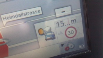

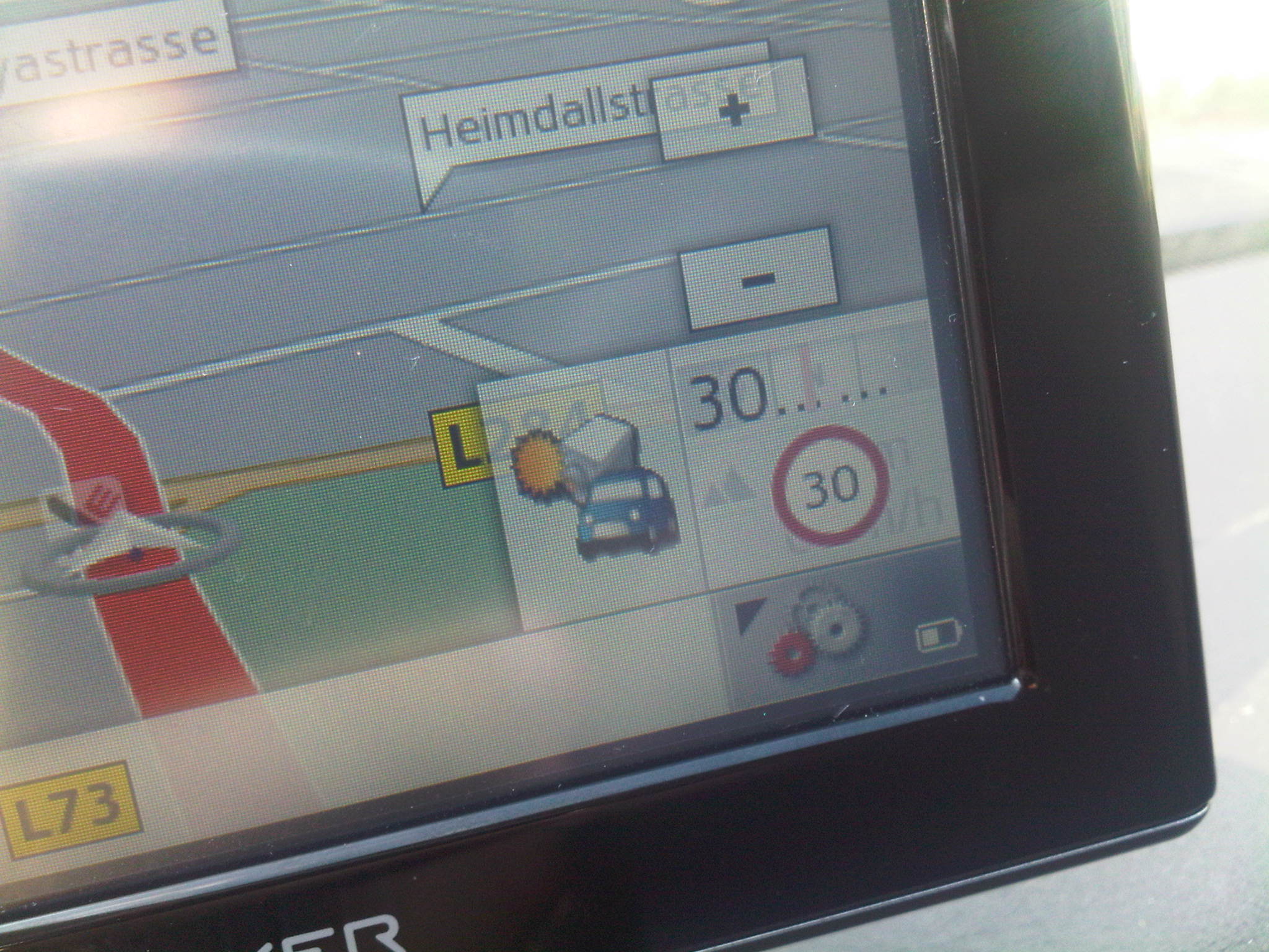

  • hi fuggel,
    hey danke erstmal das du mir in dem thread antwortest, ich habe mich schon total breit gemacht in dem Forum, ich habe einen Fehler gemacht, der einfach nur doof ist. ich#
    ich habe meine navigatemap_480_272.ui so abgespeichert wie es auf der ersten seite steht in eine navigatemap_480_272.txt (TEXT-Datei) , und deswegen hat es einfach nichts
    gebracht.
    Also ich habe die Speedcam jetzt genau an der selbe stelle wie die vom Heavy Dee, ABER in der Speedcam Anzeige steht ja das eine Gefahrenstelle dann in z.b 500m kommt,
    aber bei mir dann nicht 500m angezeigt sonder 5..m , ich weiss nicht wie so das so ist.
    Ich habe mir heute den Code aus meinem oberen Post´s angesehen und da steht:
    Code
    1. <TEXT txtSS_Distance template=txt x=285 y=0 z=10 textmodel_distance="navigation.curr_speedcam.distance" displaypart=2 mode=1 visiblemodel="navigation.curr_speedcam.distance.valid" fontsize=22>
    2. <TEXT txtSS_DistanceUnit template=txt x=317 y=0 z=10 textmodel_distance="navigation.curr_speedcam.distance" displaypart=1 mode=1 visiblemodel="navigation.curr_speedcam.distance.valid" fontsize=22>
    Ist das die config für die Anzeige im Speedcam ? Muss ich die vielleicht noch was anpassen? Vllt paar pixxel nach links oder vllt sogar die schrfitgröße ändern, da von Fontsize steht?
    Das kann doch jetzt nichts großes mehr sein, oder?
    Edit: Hier nochmal das Problem als Foto:

  • Vllt paar pixxel nach links oder vllt sogar die schrfitgröße ändern, da von Fontsize steht?
    zu 99% wird es sein.
    Habe bei mir die Anzeige auch wo anders platziert, ist schon länger her deswegen kann ich jetzt nicht genau sagen was ich gemacht habe.
    Da ist einfach zu wenig Platz für den Text, deswegen wirds abgeschnitten.
    Ich hab meine Anzeige ganz oben Links, finde ich persönlich am besten.

  • schwurst
    Hallo auch,
    ich versuche auch gerade die Speedcamanzeige auf dem z215 (@tomic-skin) rechts unten in die Ecke zu bekommen.
    Habe soweit alles im Trockentraining editiert.
    Soweit ich es verstehe ist bei dir die Schrift zu hoch.
    Du hast schon die richtigen Zeilen gefunden (denke ich)
    Das wird schon eher passen:
    .... speedcam.distance.valid" fontsize=22> (die Entfernung zum Blitzer)
    .... speedcam.distance.valid" fontsize=22> (die "Blitzgeschwindigkeit")
    So stehts auch in der original UI.
