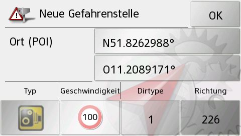

    Speedcam.txt
    Das Herzstück des Speedcam-Warners gibt es im Internet in den verschiedensten Varianten. Sie muß in den Ordner iGO8\content\speedcam\ kopiert werden. Die Datei ist nach folgendem Schema aufgebaut:
    Code
    1. X,Y,TYPE,SPEED,DirType,Direction
    2. 13.17231,47.56583,1,100,0,0
    3. ...
    und wird von iGO8 entsprechend interpretiert:
    X und Y: Koordinaten des Standortes

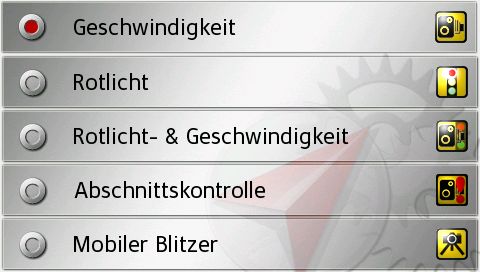

    Type:
    1 = feste Blitzer
    2 = Ampelradar Rotlichtüberwachung
    3 = Ampelradar Geschwindigkeitsüberwachung
    4 = Abschnittskontrolle (Section-Control)
    5 = mobilen Blitzer

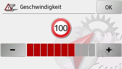

    SPEED: Geschwindigkeit in km/h

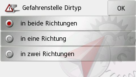

    DIRTYPE: Richtung
    0 = in beide Richtungen (Standard)
    1 = in eine Richtung
    2 = in 2 Richtungen
    DIRECTION: Richtung in Grad
    0 = Nord (Standard)
    90 = Ost
    Der Name der txt-Datei ist egal und auch die Anzahl der im Ordner befindlichen Dateien. Ich benutze z.B zwei Dateien, SpeedCam.txt u. EigeneCams.txt(in der EigeneCams trage ich alle Blitzer ein, die ich noch irgendwo an Straßenrand stehen sehe. Vorteil: bei einem Update der SpeedCam-Datei bleiben meine Blitzer erhalten !). Wichtig ! Bevor die Dateien in das Verzeichnis kopiert werden sollte der Ordner leer sein. Ggf. vorhandene *.spud oder *.spdb Dateien werden nicht benötigt. Nach dem Neustart werden aus den im Ordner befindlichen txt-Dateien zwei neue Dateien erstellt und diese heißen "speedcam.spdb" und "SpeedcamUpdates.spud"(0kB). Wichtig für den reibungslosen Betrieb des Speedcam-Warners, ist die "speedcam.spdb". Diese heißt immer gleich und wird beim Neustart nur durch hinzufügen neuer Datensätze aktualisiert (sofern sie schon vorhanden ist vor Änderung der txts die *.spud und die *.spdb Dateien löschen !!! ). Dies ist die Arbeitsdatei für's Navi. Die "*.txt's" können nach erfolgreicher Generierung der "speedcam.spdb"sogar gelöscht werden und es funktioniert nach wie vor. Wenn eine "speedcam.spdb" erstellt wurde werden die Blitzer, ohne sonstige Einstellungen oder Änderungen, mit dem Standardsymbol (gelbes Viereck mit schwarzem Blitz) auf der Karte angezeigt.(Installationsanleitung für die "speedcam.txt" als Anhang)

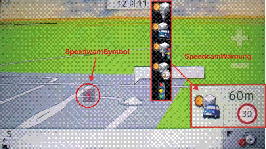

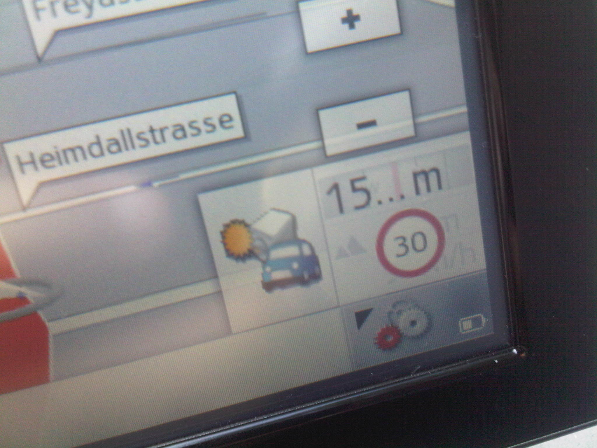

    Optische Anpassung der Warnmeldung
    Normalerweise wird die Blitzer-Warnung mittig am oberen Bildschirmrand dargestellt. Da diese gerade an Autobahnkreuzen die Beschilderung verdeckt, habe ich mich entschlossen die Meldung nach rechts, unter zu verschieben und gleich mit anderen Blitzersymbolen zu bestücken. Da in den meisten Speedcam-Dateien die Ampelradar Rotlichtüberwachung als Type 3 deklariert wird, iGO aber ein Ampelradar Geschwindigkeitsüberwachung interpretiert und entsprechend anzeigt, habe ich die Grafikdatei angepasst so das die Darstellung zum Blitzer passt. Die angehängte SpeedcamWarnmeldung.zip einfach im iGO8-Hauptverzeichnis entpacken oder in den Skin implementieren und Änderungsanweisung 'navigatemap_480_272'.txt durchführen.
    Zur Zeit sind noch diverse Projekte in Arbeit. Sobald diese fertig sind, stelle ich sie natürlich zur Verfügung.

    Ist der Screenshot mit der Warnmeldung eigentlich sichtbar ?
    Bekomme kein Bild angezeigt. ?(
    Einmal editiert, zuletzt von Heavy-Dee ()
    Original von Heavy-Dee
    screenshot?? warnmeldung?? sehe nix... ;)
    EDIT: jetzt ist gut :)
    Einmal editiert, zuletzt von st001 ()
