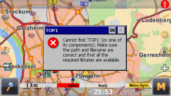

  • Hallo Peter,
    vieleicht kannst Du mir noch weiter helfen.
    Meine Test - MNINFO.ini:
    [Global]
    MapCheckColor = Color(255,0,0)
    MapCheckPos = POINT(479,1)
    [TOP]
    Speed
    [Speed]
    Pos = RECT( 353, 218, 361, 235)
    #8
    YOffset=3
    Type = 0
    Topmost=1
    Text = Ø
    Format = 16
    Color_0 = Color(0,0,128)
    Color_1 = Color(255,255,255)
    Font.lfFaceName = Tahoma
    Font.lfWeight = 700
    Font.lfHeight = 13
    TransparentColor = Color(0,0,128)
    NoMaskRefresh = 1
    Refresh = 0
    Action = section :TOP1
    [TOP1]
    Speed
    [Speed]
    #8
    YOffset=3
    Type = 0
    Topmost=1
    Text = Ø
    Format = 16
    Color_1 = Color(0,0,0)
    Font.lfWeight = 700
    Font.lfHeight = 13
    NoMaskRefresh = 1
    Refresh = 0
    Wenn ich jetzt auf den weißen Ø-Button drücker, dann siehe Bild.
    Warum? ?(
    Was ich damit erreichen wollte, dass er schwarz wird.
    Wenn das ginge, könnte ich zur Sonnenbrille hin umschalten.
    ssnweb

    PS: 2 mal die Sektion [Speed] kann nicht gehen - da wird immer die 1.ste genommen !

  • ich kenn es nur, daß es so gehen müßte :

    Panik
    Achso: Und immer korrekt die Klammern schließen ;D
    Einmal editiert, zuletzt von Panik ()
    Hallo Panik,
    hatte ich auch schon versucht!
    ja das geht, aber dann müsste ich 6 Fenter nacheinander betätigen. :-D)
    Ein Versuch wäre das ganze auf 2 Fenster zu reduzieren, dann die Buttons automatisiert zu betätigen.
    Panik
    Habe ich welche vermasselt? ?(
    ssnweb
  • Hallo Silver,
    OK, aber ich möchte erst einmal an meinen obigen Lösungsweg festhalten, das scheint mir der sauberste zu sein.
    Danke Silver, werde ich ändern. Hatte gedacht, dass bei Top und Top1 die Namen gleich sein müssten. ?(
    Gruß und gute Nacht
    ssnweb
    PS.: @Peter Kirst: Brauchst dich hier nicht weiter bemühen, bin sehr nahe am Ziel - danke für alles! Wenn jetzt noch die GotoNavi-Funktion funktionieren würde.... ;)
  • Fertig!
    Tausend Dank für die Hilfe von und an Peter Kirst, ohne den dies hier: so nicht möglich gewesen wäre ( und sorry fürs nerven )! Auch vielen Dank für das äußerst hilfsbereite mitwirken und testen an Athos! Und vielen Dank an Silver34, der mir per PS: noch schnell einen ausschlaggebenden Tipp gegeben hat!
    ssnweb : drink
    Einmal editiert, zuletzt von ssnweb ()
