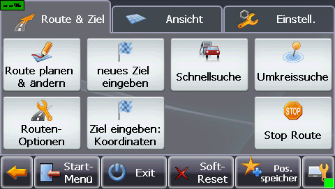

    Wie sieht der Aufruf aus ?
    Wenn ich über den alten [MN4Map] aufrufe blendet er nichts ein.
    Über [TOP] blendet er über alle Anzeigen des MN5.1a ein.
    Gilt da jetzt was neues (Villeicht hab ich ja nur den falschen aufruf als MN4 statt 5 ????) oder sollte es jetz über den Farbtest gehen (Noch nicht getestet!).

  • Das sollte alles gehen wie gewohnt. Scheinbar erkennt Glopus die MN Version nicht und sucht daher nach der TOP Sektion. Auf der MN AddOn Seite hast Du aber schon die richtige MN exe eingestellt?

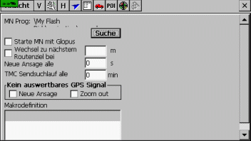

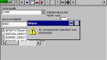

    Leider geht es nicht wie gewohnt!
    Wenn ich auf die MN AddOn gehe kommt die Meldung "An unsupported operatrion was attempted". Klar ist dort die richtige MN.exe eingetragen.
    Ging ja alles bis zur (glaub 2.00.3 ) ohne Probs
    Mit klick auf "To Navi" wurde der MN5.1a geöffnet und das Goto-Ziel gesetzt und losnavigiert bzw. bei geöffnetem neues Ziel gesetzt...
    Jetzt öffnet sich das Naviprogramm auch noch aber bis auf das Serilot-Symbol passiert nichts mehr!
    Es geht nur noch recht umständlich mit "Zeige Standort " und klick in die Karte + Hinzufügen den Punkt als Naviziel hinzuzufügen!
    Schade das doch die alte Funktion weggefallen ist !
    Werde doch PDA-mäßig erst mal bei der letzten Version bleiben die das noch Unterstützte bis die Vorteile der neuen Versionen die Nachteile überwiegen.

  • Auch die Zielübergabe wird abhänging vom erkannten Naviprogramm individuell startet. Die Serilot Übergabe ist die letzte Notlösung und die logische Konsequenz, wenn nur die TOP Sektion akzeptiert wird, also MN5 nicht erkannt wird. Es wäre allerdings wirklich hilfreich zu wissen, aber welcher Version Glopus diesbezüglich spinnt.
    Original von Peter Kirst
    Bis 2.01 vom 24.2.09 macht Glopus noch alles wie gehabt.
    Ab 2.01.1 vom 5.4.09 kommt die Serilot Übergabe - auch bei der 2.0.1.2 vom 22.4.09 das selbe!

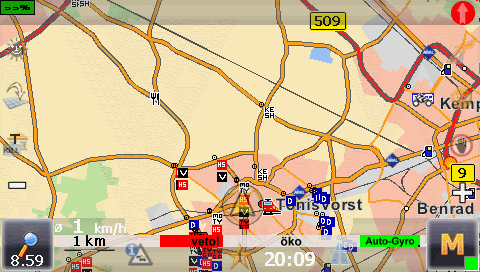

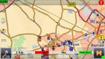

    Bild C+D) Ausblendung per Pixelabfrage funktioniert! : drink

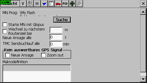

    Bild A+B) Problem das MN Programm einzustellen - aber hier seit Ihr ja dran.

  • Hallo Peter,
    wie kann ich denn meine Daten bei einem anderen Menu vom GoPal einblenden lassen? = 2-te Color-Abfrage.
    Geht das?
    ssnweb
  • Wenn die zu prüfende Position und die einzublendenen Daten gleich sein sollen, kannst Du in der Tat ein MapCheckColor2 einfügen. Das ist eigentlich für Navi Nachtansichten mit anderen Farben gedacht.

    Hallo Peter,
    ja, aber bei MapCheckColor2 = true, dann andere Farbe der angezeigten Werte. Die angezeigten Daten von Glopus sollen dann dunkler sein.
    Ist das machbar mit Color2 ?[/quote]
