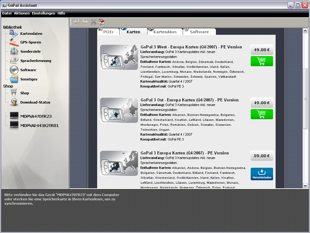

    Also im Shop des aktuellen Assis (V....012) sollte doch eigentlich die Offerte zum Kauf sein und, da Du die schon bezogen hast, sollte Dir auch ein Button für erneutes Downloaden für ein Jahr zur Verfügung stehen.
    Dazu musst Du natürlich die Benutzerdaten im Assi hinterlegt haben.
    Hi, ich habe auch noch Kartendaten von Q4/2006. Da ich im September auf eigene Faust in Südengland herumkurven möchte, will ich vorher auch noch meine Kartendaten aktualisieren.
    Wie ist das mit dem erneuten Download? Kann ich dann die Daten Q4/2007 ein Jahr lang herunterladen oder habe ich quasi ein Abo für ein Jahr?
    Weiß jemand, wann Kartenmaterial aus 2008 erscheinen wird? Was passiert, wenn ich jetzt die Karten 4/2007 kaufe und in einer Woche wird Q4/2008 veröffentlicht? Gekniffen oder kann ich die dann auch herunterladen?

    Original von Oceanwaves
    ein jahr ladezeit, nicht ein jahr kostenlos updaten
