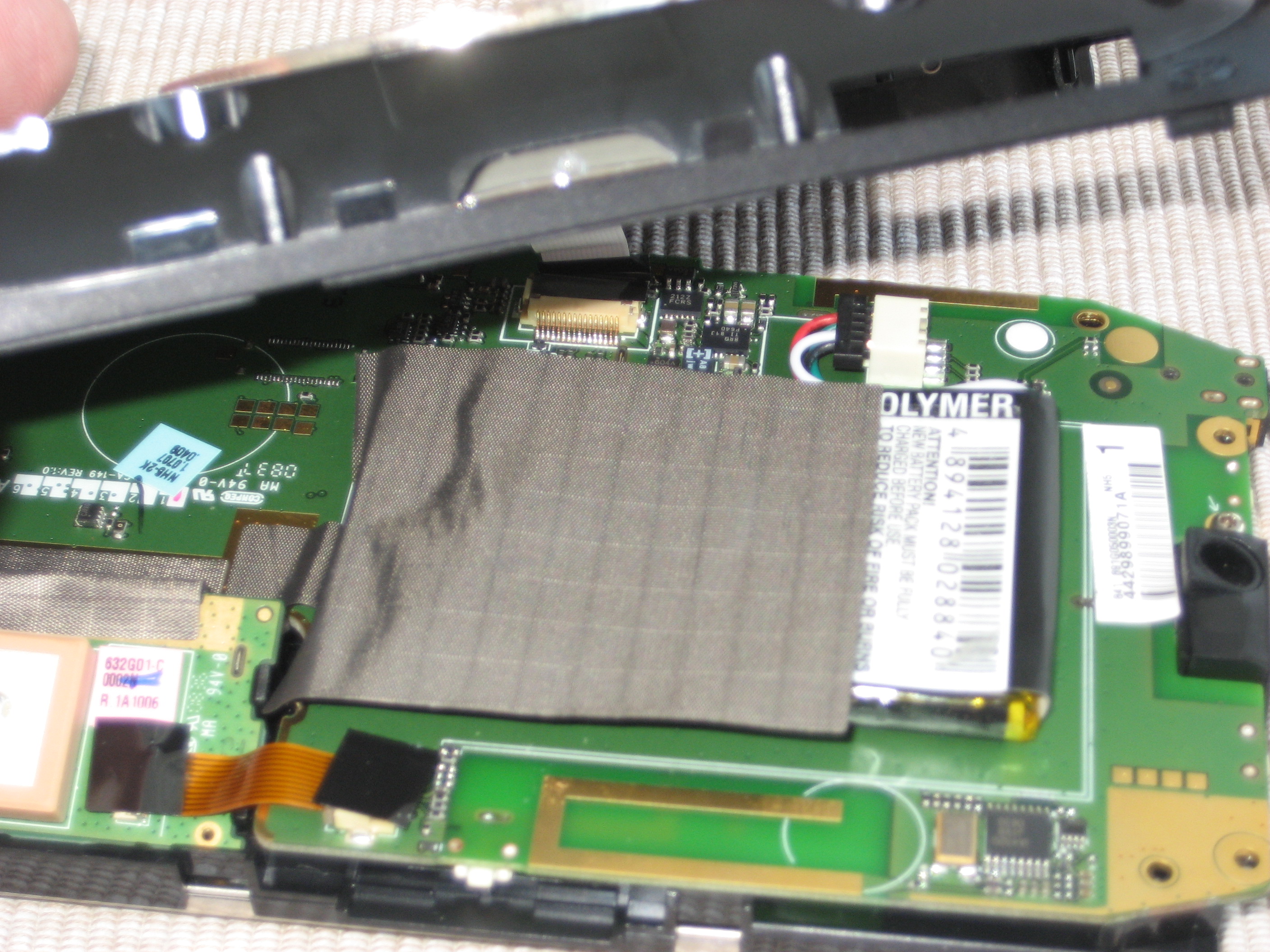

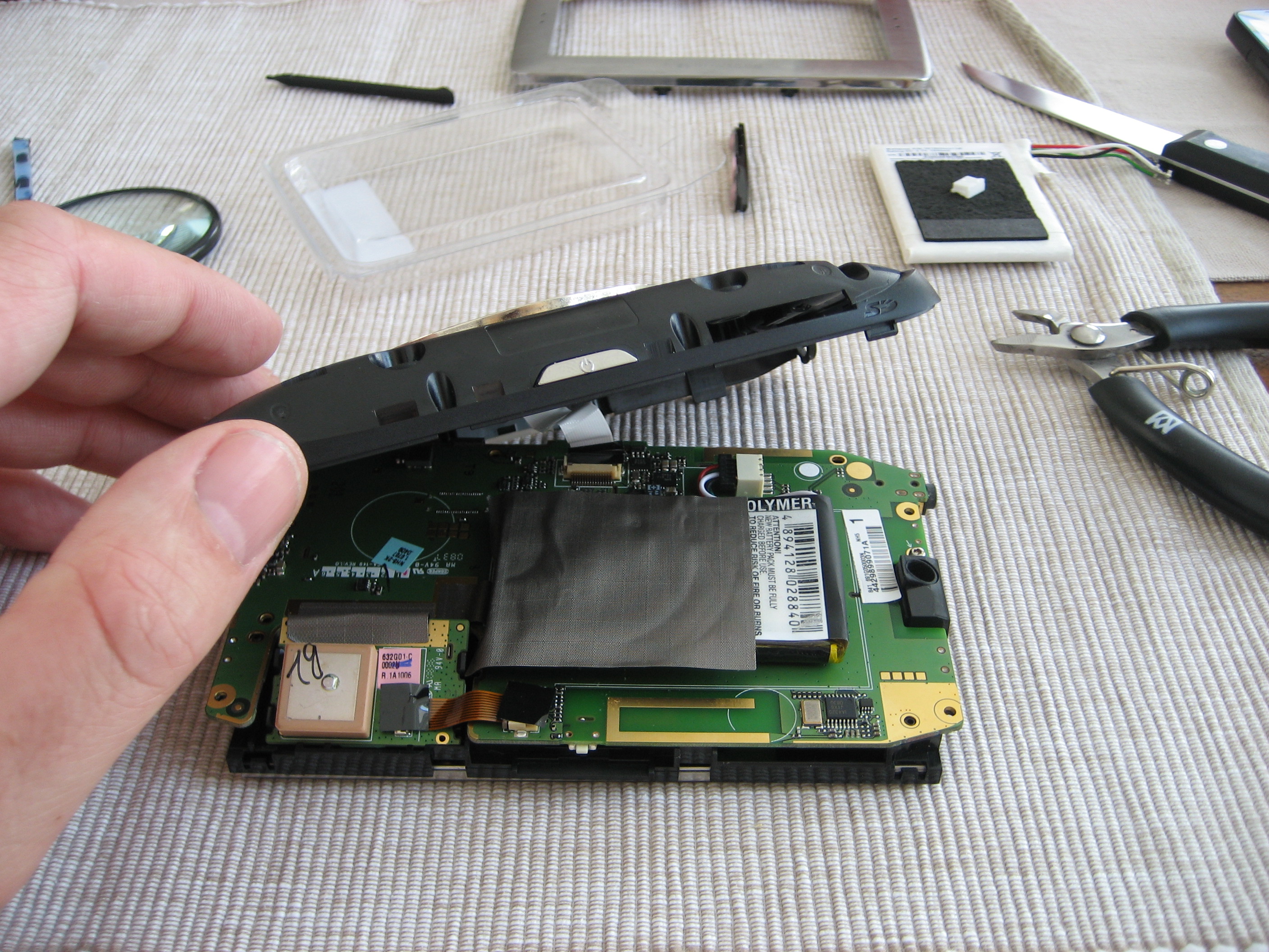

    ich nehme mal an, dass so einige 8110/8310-Besitzer irgendwann in die Überlegung nach einem neuen Akku kommen, denn auch bei meinem Gerät ist er pünktlich nach 2 Jahren abgek.... und das kommt wohl auf jeden Besitzer irgendwann zu.
    Ich bin dem Vorschlag von Ralle888 gefolgt und habe mir einen Ersatzakku von der 21iger Serie besorgt (bei Ebay für 11,75-€ incl. Versand). Beim Anschließen des Akkus bin ich wie Ralle888 vorgegangen und es hat genauso funktioniert wie er es beschrieben hat.
    Die Fotos zeigen den neuen eingebauten Akku.

  • Beim Demontieren bitte vorsichtig sein! Ich habe lediglich die "Verkleidung" entfernt und keine Kabel gelöst, außer das vom Akku natürlich. Das Display habe ich nicht entfernt. Bitte die anderen Hinweise in diesem Thered beachten. Es ist schon eine Fummelei, gerade für mich, der nicht vom Fach ist. Nichts mit Gewalt lösen oder öffnen.

    der Akku ist mit einer doppelseitigen Klebefolie befestigt und er läßt sich (bitte mit Vorsicht) herunterhebeln. Zuvor den silberfarbenen ebenfalls aufgeklebten Schutz (s. meine Fotos) entfernen. Ich habe den neuen Akku ebenfalls mit einer dünnen doppelseitigen Klebefolie wieder befestigt.

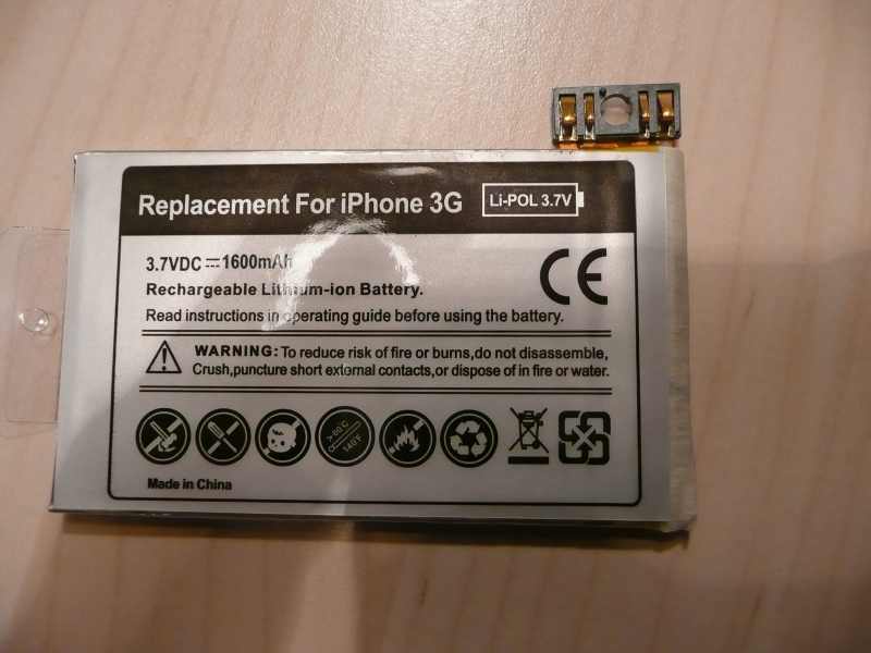

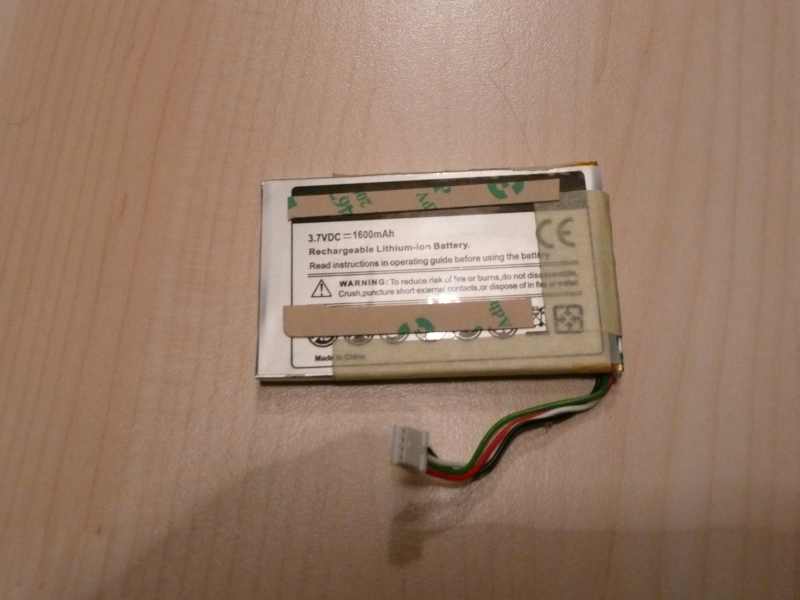

  • Nachdem mein Akku vom 8110/8310 auch schon mehrere Monate platt ist und mir auch Navigon seit Monaten eine Antwort nach einen neuen Akku schuldig bleibt habe ich mich auf die Suche gemacht. Fündig bin ich beim Chinesen geworden. Dort habe ich einen Lipo Akku mit 1600mAh und gleichen Abmassen für 5€ gefunden und bestellt. Der Akku war Original für ein iPhone 3G bestimmt.
    Da es ja nicht so leicht ist einen Ersatzakku mit 4 Anschlüßen zu finden habe ich mir überlegt dei Elektronik von Originalakku an den Ersatzakku zu bauen.
    Zuerst habe ich den Originalakku aus meinem 8X10 ausgebaut.
    Dann wurde beim Originalakku die Originalelektronik ausgebaut.
    Den Ersatzakku genommen und auch dort die Elektronik ausgebaut.
    Als nächstes wird die Originalelektronik an den Ersatzakku gelötet.
    Dann wird alles mit Isolierband isoliert und zum Schluß wird der Ersatzakku in 8x10 eingebaut.
    Alles wieder zusammen bauen, einschalten und freuen.
    Fertig.
