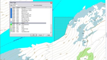

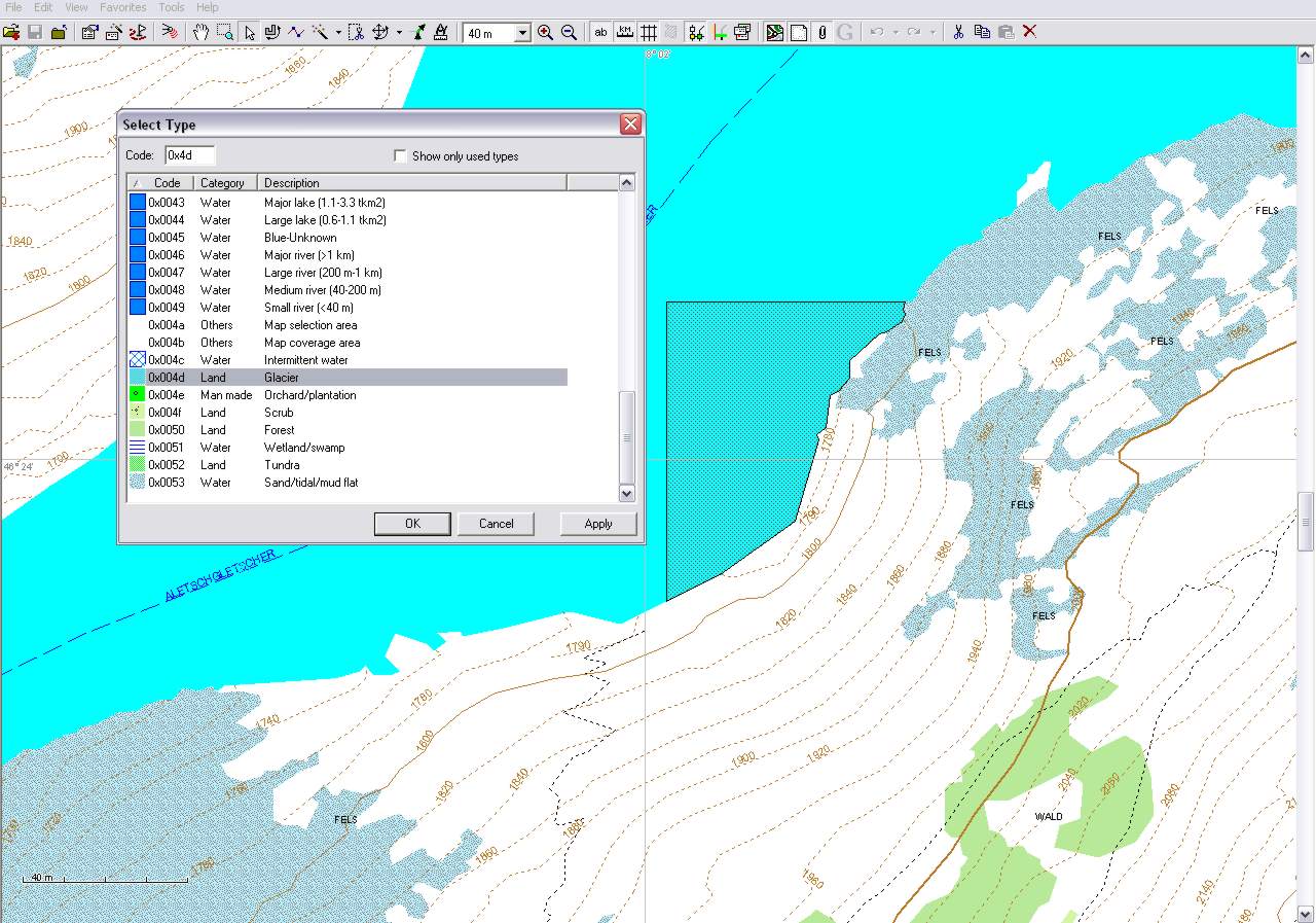

ich nutze die Garmin Topos, und damit werden die Höhenlinien in Fuß
angezeigt und die Gletscher der Alpen sind grün ( :schiel Blick in die Zukunft?)Kann das durch Glopus geändert werden oder ist hier das Kartenmaterial schuld?

Die Farben habe ich selber festgelegt. Nicht bei allen Type wußte ich genau für was die stehen daher ist das Grün sicher Zufall und keine Prognose. Weißt Du evtl. die ID?
Bezüglich der Beschriftung werde ich kaum etwas ändern können.Es fehlt definitiv an einer Möglichkeit die Darstellung anzupassen. Das wird noch kommen, aber momentan bin ich noch nicht dazu gekommen.
Hi Peter,
hmmm, ich glaube im angehängten Screenshot kann man das Layer erkennen (004d). Mehr habe ich in GPSMapEdit nicht dazu gefunden.
Wo kann ich die Layer ID rausfinden, falls es das nicht ist?Gruß,
ice-c -
Scheint zu stimmen. Ich habe die Farbe für die nächste Version geändert. Ich kann es leider nicht testen.
