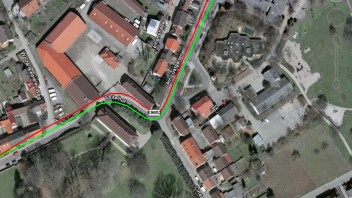

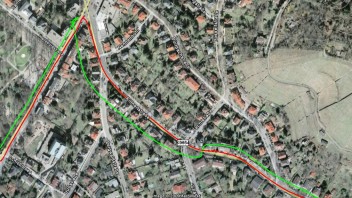

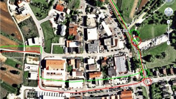

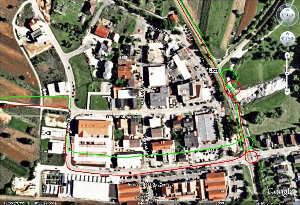

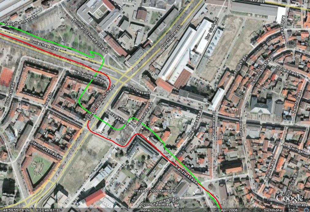

  • Kürzlich habe ich bei Pearl eine BTGPS-Maus mit Datenlogger erstanden und heute konnte ich mal eine Vergleichsfahrt gegen einen Sirf III-Empfänger(Xaiox) starten. Oft liegen die Tracks exakt übereinenader, aber gerade nach Ampelstopps und abrupten Richtungsänderungen gerät die Sirf III-Maus aus der Bahn...und zwar dermaßen, dass ich mich frage, ob das Teil eine Macke hat (oder ist die SkyTraq-Maus einfach besser?).
    Achja: Rot = SkyTraq, Grün = Sirf III
  • Deine SirfIII-Ergebnisse sehen aber außergewöhnlich schlecht aus... ?(
    Ich habe solche Abweichungen von den Straßen auf der Google-Karte noch nicht erlebt.
  • Die grünen Tracks sind allesamt so gleichmäßig und systematisch verschoben, dass ich hier eher einen Fehler in der Firmware und/oder Konvertersoftware vermuten würde.
    Typische Empfängerprobleme (Ausreißer oder "Einfrierer") sind hingegen gar nicht zu sehen...
  • Das Geheimnis der ominösen Sirf III-Tracks scheint gelöst. Die Xaiox hat tatsächlich eine Macke,....allerdings nur wenn die Navgear-Maus direkt daneben liegt. Im obigen Fall war der Abstand ca. 10 cm auf dem Armaturenbrett.

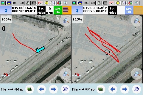

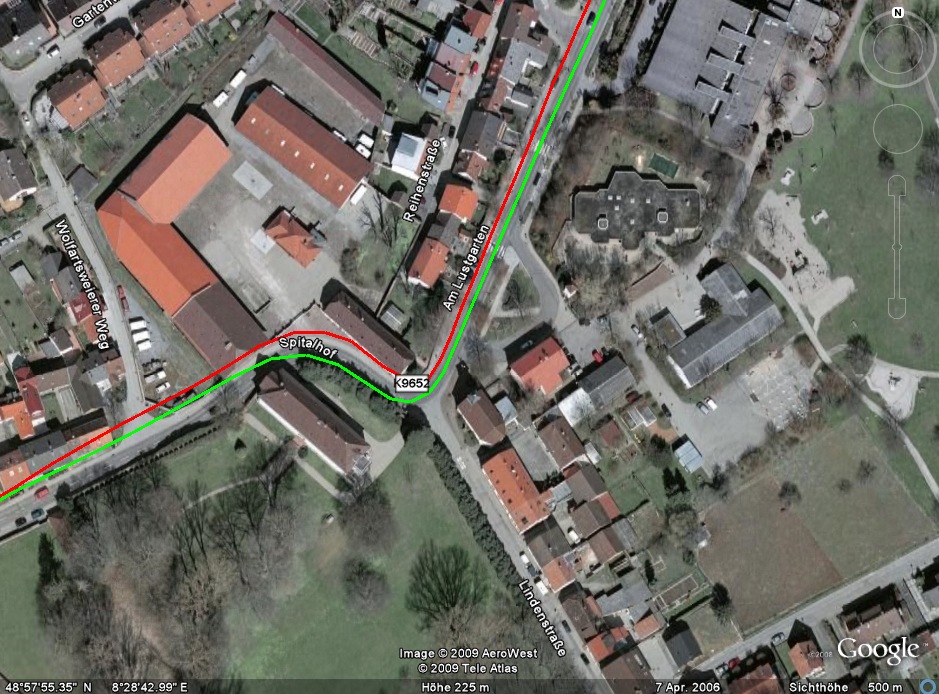

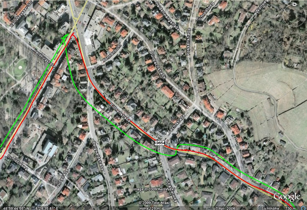

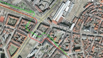

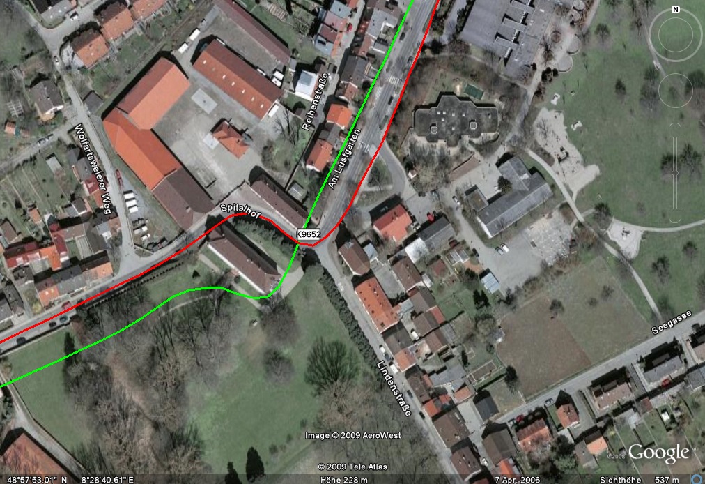

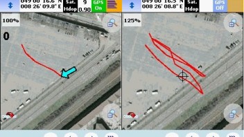

    Heute habe ich mit der gleichen Anordnung noch mal geforscht. Dabei fiel mir beim Sirf III-Empfänger zunächst eine falsche Höhenangabe auf, die sich dazu noch kontinuierlich vom wahren Wert entfernt hat. Bei ca. 300 m Versatz habe ich abgebrochen. Dann habe ich in Ozi die Karte angeschaut, auch hier ein Vesatz von ca. 200 m. Meiner Ahnung folgend habe ich den Sirf III-Empfänger dann auf die Heckablage gelegt und prompt begann die Position an die richtige Stelle zu wandern. Anschließend bin ich nochmals die Testroute gefahren diesmal in umgekehrter Richtung. Jetzt sehen die Tracks schon anders aus, siehe Bild 1 und 2. Zum Abschluss habe ich die Xaiox ein paar Mal neben die Navgear-Maus gelegt und wieder entfernt, das Ergebnis sieht man in Bild 3 (Ozi).
    Ich weiß nicht, ob andere Mäuse sich auch gegenseitig beeinflussen. Allerdings fuhr das gleichzeitig an einem internen GPS-Emfänger betriebene TomTom auch ein paar mal neben der Spur. Im Zweifelsfall sollte man also die (BT)GPS-Empfänger mit gehörigem Abstand postieren.

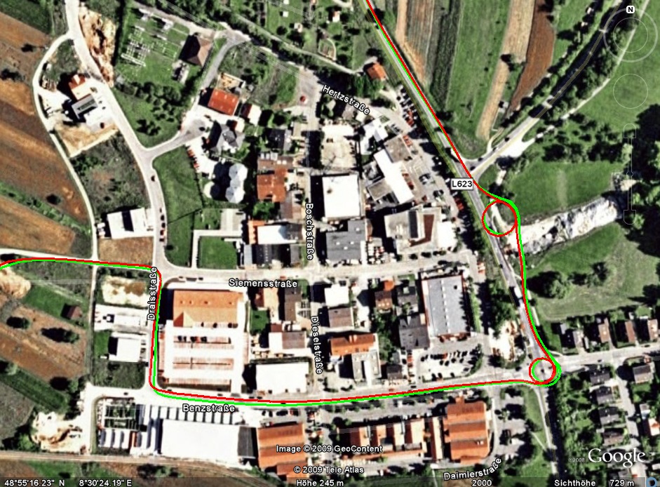

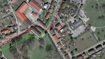

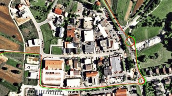

    Bei besserem Wetter werde ich das Ganze mal im Freien testen, um andere Einflüsse auszuschließen. Zur Info füge ich auch die heutigen Tracks bei.
