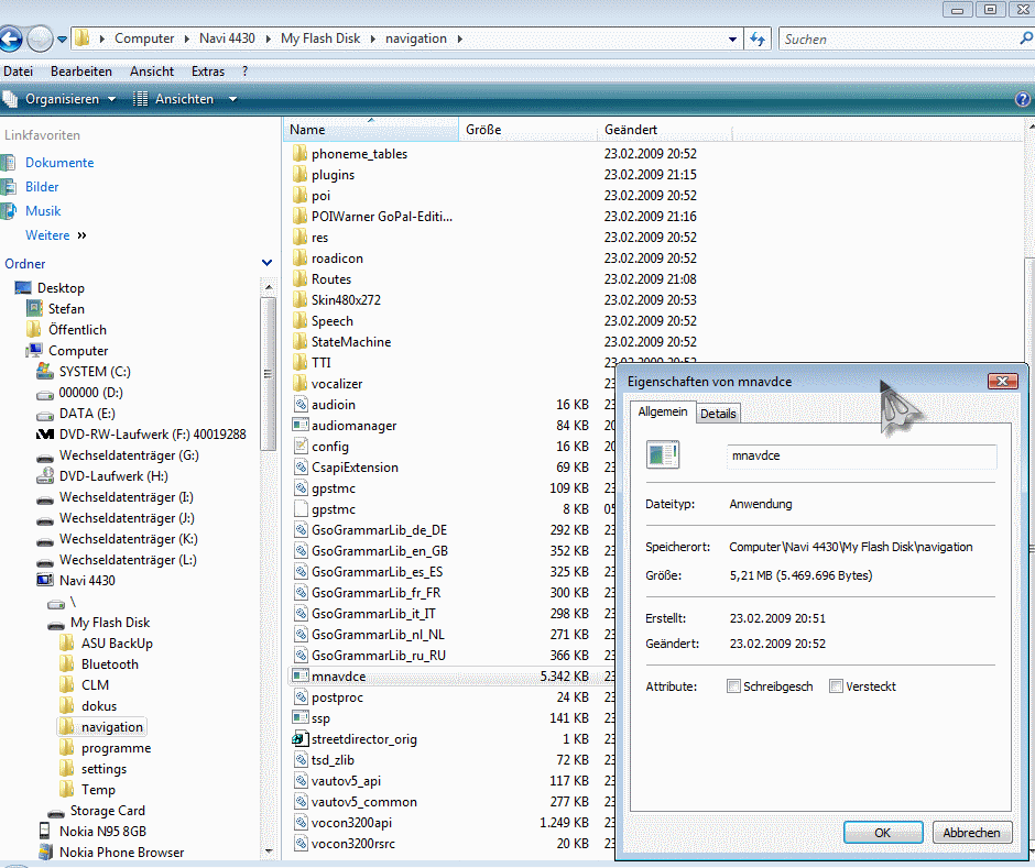

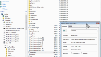

ist die mnadce.exe bei beiden Vesionen gleichgross ??
meine mit Tmc Pro ist mal im Bild
Stefan
Stefan

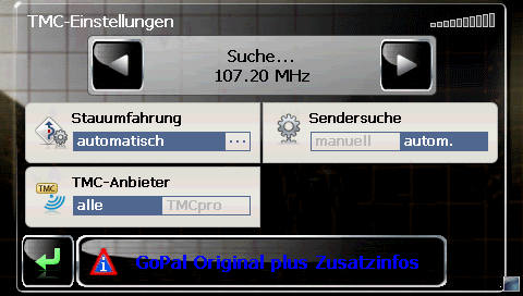

- Danach Karte ins Navi und ein Softreset gemacht. Die Software hat sich installiert, alles funktioniert, nur TMCpro ist nicht da. Nochmals nach Hepes Methode den Ordner 1 ausgetauscht, aber kein Erfolg.
