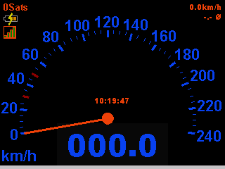

  • ... wird endlich gut ! :)
    Habe Deinen Rat befolgt, Johannes. Den Ordner mit den wohl verbastelten *.ini's vom Loox runtergeworfen, das Programm noch mal vom Server geladen, die Ini's editiert und das Programm per ActiveSync übertragen ... und plötzlich funktioniert es! :D (siehe Screenshot)
    Leute, danke für Eure Unterstützung! Ich bin nämlich nach meiner geplanten Umbaumaßnahme an meinem Roadster auf einen zusätzlichen Tacho angewiesen: das neue Lenkrad verdeckt leider den Blick auf den Tacho ... äh ... "das" Tachometer ... ?( ... also, die Geschwindigkeitsanzeige.
    Als nächstes Projekt werde ich mich dann jetzt mal um das Anpassen von Skins kümmern ...
    Gruß vom: Tutur
