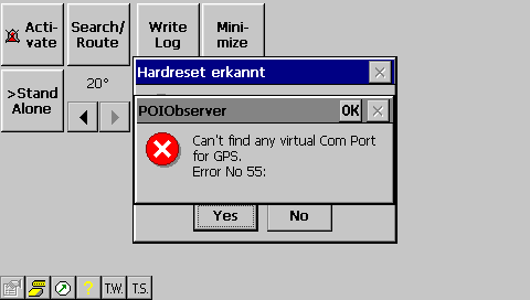

    Original von rabe2701
    was habe ich jetzt falsch gemacht?
    Hallo
    Ich hab dir ne PN geschrieben.
    2 Mal editiert, zuletzt von Schmischi ()
