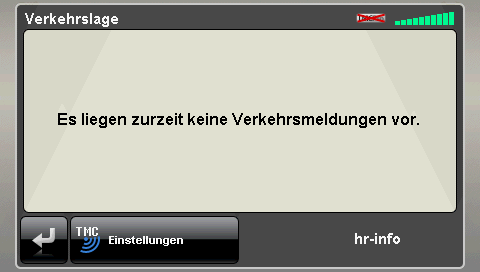

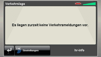

    hi mädels und jungs!
    ich habe eine frage und hoffe, ihr könnt mir dabei helfen, oder wir stemmen das problem gemeinsam beiseite. ;D
    wenn ich keine tmc-meldungen in der liste habe (gopal-neustart oder ohne tmc-antenne) habe ich unten ein grünes o stehen. richtig und gut so! sind meldungen da, zeigt mir das navi unten ein gelbes i an. auch gut, bei einer störung auf der strecke wird es ein rotes x. bis dahin alles ok.
    das problem: der höhere status bleibt mir erhalten, auch wenn keine störung oder keinerlei verkehrsmeldungen mehr vorhanden sind, sprich die liste ist leer und trotzdem hab ich das gelbe i.
    warum geht das teil nicht auf die richtige statusanzeige zurück? kann mir da jemand helfen?
    mein auszug aus der PFSkin.skn:
    Code
    StatusMeldungen
    			Class: SkinText;
    			Coordinates: 221,22,18,18;
    			BGMode: transparent;
    			TextFormat: "(%F(cmp;%524323;<0)?^C0,255,0^o)(%F(cmp;%524323;=0)?^C255,255,0^i)(%F(cmp;%524323;>0)?^C255,0,0^x)";
    			HAlign: center;
    			VAlign: center;
    			Font: 14;
    unten ein paar bilder, die das thema evtl veranschaulichen.
    vielen dank für eure hilfe. : drink : drink
    mfg rohoel.
