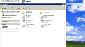

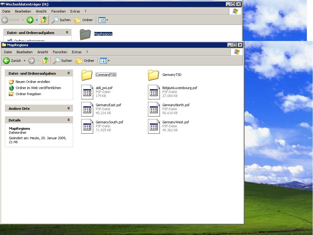

    dann noch mal Karte in Kartenleser und im Windows-Explorer den Ordner MapRegions links anklicken, so dass man sehen kann, welche Unterordner da sind und auch die Unterordner aufklappen, damit man deren Inhalte sieht.
    Dann machst Du einen Screenshot (einmal auf Druck-Taste der Tastatur drücken). Dann ist ds Bild in der Zwischenablage. Von dort in Paint oder sonstwo einfügen und als Bild speichern.
    Anschließend stellst Du bitte das Bild hier ein, damit man überhaupt beurteilen kann, was Du da möglicherweise falsch gemacht hast.
    Alles andere ist ja Rumraterei, die nix bringt.
    Gruß, Wolfgang
  • und weiter gehts..... also zu der Frage welchen externen Card Reader ich nun nutze, den hama Digital 35 in 1 mit integriertem 3-fach USB 2.0 Hub.
    Die SD-Karte wurde in diesem jetzt auch auf FAT16 formatiert, anbei habe ich Euch auch eine Hardcopy der Ordner auf der SD-Karte beigefügt.
    Ich habe nun auch festgestellt, dass die Routenberechnung so lange funktioniert, solange sich nicht mehr als 3 Straßenkarten (Deutschland West,Sued und Belgien-Luxenburg) auf der SD-Karte befinden. Weiteres Kartenmaterial auf der SD-Karte führt zum bekannten Thema, "Routenberechnung bricht beim Versuch der Berechnung ab und springt zurück ins GoPal Start-Auswahlmenü ". Für mich sieht das so aus, als würde hier der Arbeitsspeicher meines Gerätes schlapp machen, obwohl die installierten Ordner bereits wie im Forum beschrieben auf das wesentliche abgespeckt und nicht benötigte Dateien gelöscht wurden.....
  • Pack mal die fehlenden Datei "WorldCartographicLayer.psf" zusätzlich in den Ordner MapRegions.

  • hallo bonnie und vielen Dank für Deinen Tipp,
    durch einfügen der Datei scheint mein Navi nun endlich zu funktionieren.
    Vielen Dank.
