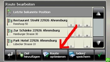

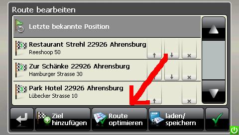

  • Medion GoPal kann ebenfalls mehrere willkürlich eingegebenen Ziele zu einer "optimalen Route" umordnen (siehe Anhang).
    Versprich dir aber nicht zu viel davon. Anton hat bereits auf das Problem des "Travelling Salesman" hingewiesen. Alle mir bekannten Naviprogramme, die eine solche Funktion haben, ordnen die Einzelziele zwischen Start- und Zielpunkt nach ansteigender Luftlinienentfernung zum Start an. Den sinnvollsten Rundkurs ermittelt keines. Ganz problematisch wird es, wenn zwischen 2 Punkten zwar eine sehr kurze Entfernung in der Luftlinie besteht, die direkte Straßenverbindung aber durch geographische Umstände (Fluss, Bahnlinie, Berge) deutlich weiter ist.
    bonnie

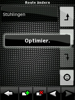

    Bei iGO muss man die Zwischenziele nicht einzeln verschieben, man kann die komplette Route optimieren lassen: Druck auf "Smilie".
    Original von gs.arch
    Druck auf "Smilie".
    WOW, das wusste ich noch gar nicht. Bisher hatte der Smilie bei mir keine Funktion, da die Reihenfolge bereits stimmte.
    Achim
