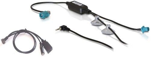

  • Moin zusammen,
    ich habe mir den GNS y-tmc Adapter eingebaut. Der funzzt zwar mit der eingebauten Antenne, diese ist aber eine Aktivantenne mit Phantomeinspeisung.
    Diese Daten bekommt das GNS leider nicht mit. Daher werden jetzt "nur" die stärksten Sender ausgelesen.
    Die Frage:
    Sind im Sender im DLF alle TMC Verkehrsmeldungen vorhanden? Wohne im Sendegebiet von WDR2 - oder sollte man da lieber den Sender WDR2 nehmen. Dieser wird aber von der GNS nicht erkannt...
    Danke für Eure Antworten.

    Hallo Chrissi0407,
    ich kann mir nicht vorstellen welche Fehlanpassung das denn sein soll.
    Mein Golf besitzt eine Fakra Antenne, die kommt in den Y-Adapter, dann geht der GNS Antennenstecker Stecker in die Buchse und dann der gesamte Stecker ins Gerät... Was soll da bitte falsch sein? Natürlich geht noch die Antenne zum Autoradio...
    Ok, ich habe als Stromquelle noch ein Original Navigon Kfz-Anzünder angeschlossen. Aber dessen Antennensignale kommen ja nicht durch, da ich ja die Antenne vom GNS Stecker benutze...
    Original von Schnoeppi
    Hallo Dirk
    Bist Du sicher das Du das alles richtig angeschlossen hast?
    Der GNS-Y-Adapter hat als Standardlieferung einen Klinkensteckerausgang. Der 72xx hat zwar auch eine Klinkenbuchse, die aber ist im Gegensatz zu frueheren Loesungen NUR als Audioausgang beschaltet.
    Beim 72xx ist der Antenneneingang mit auf der USB-Buchse belegt. Wenn Du also nun die TMC-Signale des Y-Adapters beim 72xx nutzen willst, dann benoetigst Du noch einen Adapterstecker Klinke/MiniUSB. Der muss, wenn ich das recht in Erinnerung habe, bei GNS separat bestellt werden.
    Hoffentlich hat GNS in der letzten Zeit den Lieferumfang nicht geaendert, denn ich schreibe das aus der Erinnerung heraus. Ich habe nicht mehr auf der Homepage nachgeschaut
    Da ist eigentlich alles dabei was man benötigt.
    Falsch anschliessen kann man diesen Stecker eigentlich auch nicht.
    Hallo Dirk
    OK, dann ist der Lieferumfang schon mal passend
    Wobei ich das Problem nicht nachvollziehen kann, denn ohne Fakra (aber mit DIN) habe ich das schon lauffaehig betrieben
    Kontaktiere mal den GNS-Support. Vielleicht hat da noch jemand eine Idee
