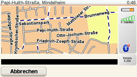

    mein Kartenmaterial ist glaub ich nicht mehr auf Stand, habe glaub ich vom 4 quartal 2006 die Karten drauf. Nun meine Frage, welches ist die Aktuellste Ausgabe der Karten und könnte jemand mal bei sich im Navi nachgucken, ob da die Pepi-Huith-Str. in Mindelheim vorhanden ist?

    ja schade, diese verflixte straße gibt es schon knapp 2 jahre, ist aber selten in aktuellem kartenmaterial vorhanden X(
