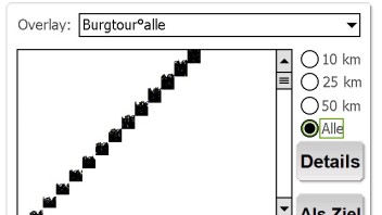

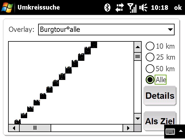

Auf meinem HTC Tocuh Pro ist die Schrift der Umkreissuche im Querformat kaputt. Wenn ich das Bild drehe (habe derehn auf einer HW Taste), dann ist die Schrift lesbar.
Habe mal 2 Bilder angehängt.

Ich habe alle Größen zwischen 8 und 12 getestet, aber es kommt noch immer diese wirren Kästchen raus, wenn sie auch mit Erhöhen des Wertes bei Size auch größer werden.

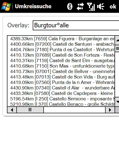

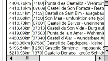

Nachdem ich ein ROM Update eingespielt habe, der die Tage raus kam, tritt das Problem nicht mehr auf.
Statt dessen habe ich aber ein anderes bekommen: Darstellungsfehler i.d. POI-Auswahl
