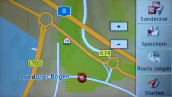

Im 3Q2008 von NT für Becker Z201/Z100 ist bereits der im September 2008 fertiggestellte und freigegebene Kreisel (im Screenshot links oben) am Zweibrücker Designer Outlet Center enthalten.
Dieser ist weder in dem von Dir erwähnten neuen TA Material, noch im 4Q2008 von NT für Navigon enthalten.
Zur Prüfung unter den POIs in 66482 Zweibrücken -> Designer Outlet suchen.

Das kann ich nicht behaupten.
Hallo Joshua, ich sprach ja auch von " bei uns in der Gegend"
- andersowo mag es anders aussehen ![]()
Ich halte die hier bei mir fehlende Autobahnabfahrt auch für wichtiger als einen Kreisel.... Der fehlt auch im neuen Beckermaterial NT3Q2008 noch ![]()
