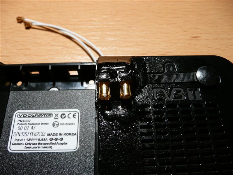

Umbau ist fertig ![]()

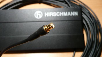

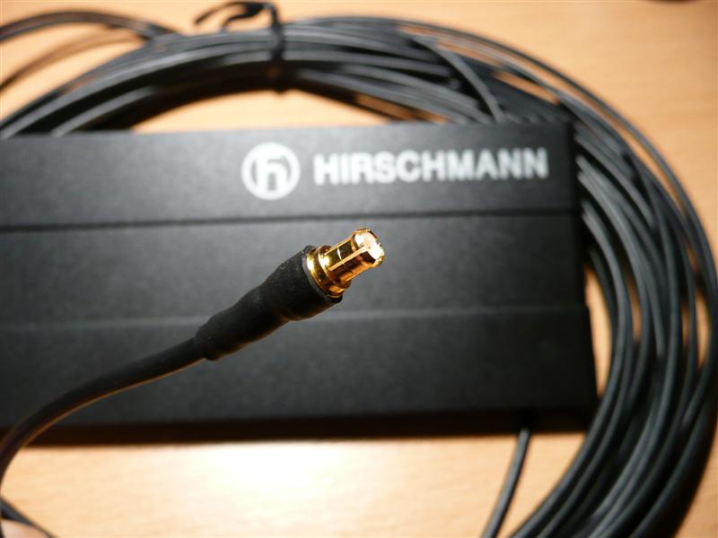

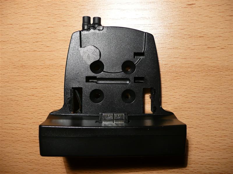

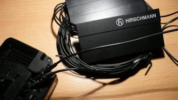

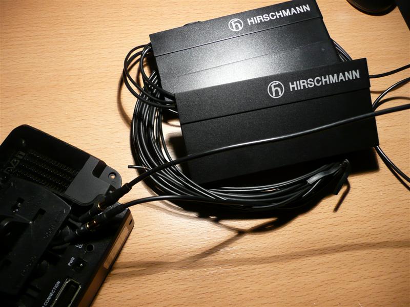

Ich habe mal einen extra Thread aufgemacht, der sich mit der Adaption der beiden DVB-T-Antennen an das BT/TMC-Cradle befasst. Ich verwende nicht die beiden Originalantennen, sondern zwei aktive Hirschmann Auta 1 Antennen, die sich sehr unauffällig ins Auto integrieren lassen (Scheibenantennen) und hervorragende Empfangseigenschaften aufweisen.
Warum?

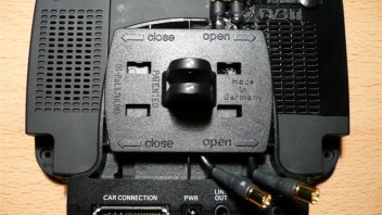

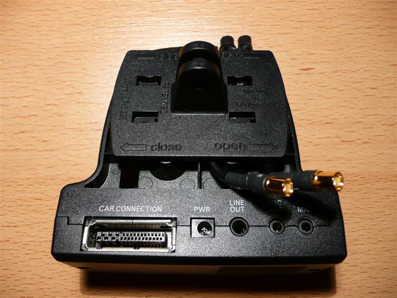

Ganz einfach, ich wollte eine Lösung, bei der sich mit dem Einstecken des Gerätes automatisch eine Verbindung zu den zwei DVB-T-Antennen herstellt. Normalerweise muss man die beiden Antennen ja immer manuell abstecken, wenn man das Gerät aus der Halterung herausnimmt.

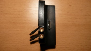

Ich habe lange nach passenden Steckverbindungen gesucht und bin letztendlich bei MCX-Steckertypen hängengeblieben. Die sind recht klein, gut verfügbar, günstig, haben gute "innere Werte" und lassen sich mit wenig Kraftaufwand stecken...die meisten anderen Typen (SMA, SMB, MMCX usw.) sind entweder geschraubt, zu groß oder teuer oder nicht zu bekommen.

- hart aushärtender Epoxidharz (ich habe UHU plus endfest 300 genommen), keiner der elastisch bleibt!
- 2 Hirschmann Auta 1 DVB-T-Antennen (haben RG174-Kabel)

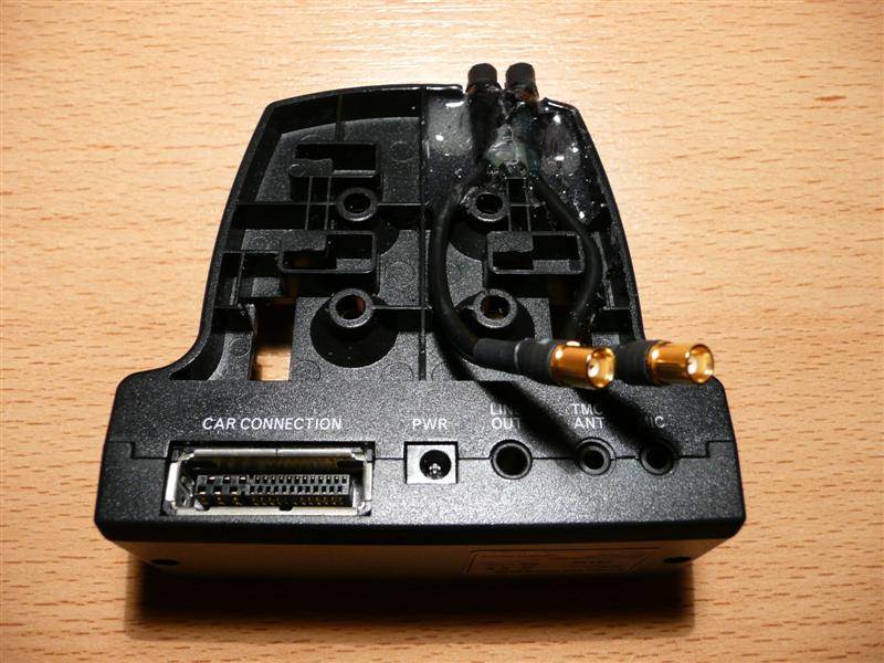

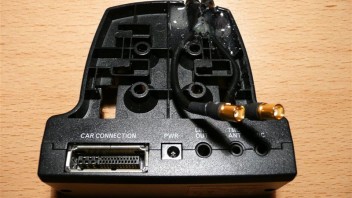

- 2 Kabel mit U.FL-Steckern (findet man an miniPCI-Antennen beim Notebook oder sog. Pigtails für die Fritzbox)

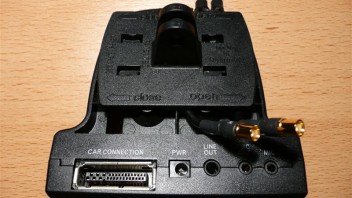

- 2 MCX-Winkelstecker (RG196)

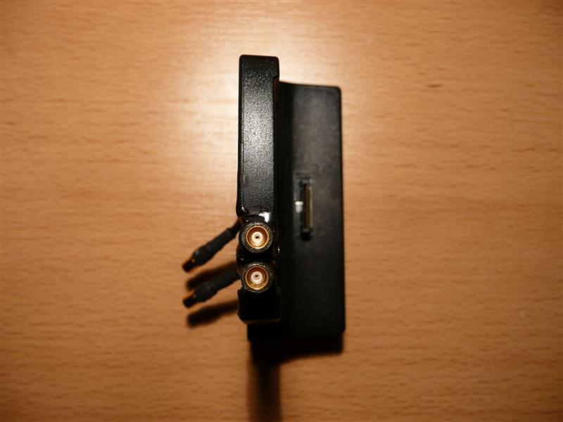

- 2 MCX-Kupplungen (RG174)
- zusätzlich, wenn auch das Cradle eine trennbare Antennenverbindung bekommen soll: 2 MCX-Stecker (RG174) und 2 MCX-Kupplungen (RG174)
Wie funktioniert der Umbau?
(Beschreibung gilt für PN 4000)

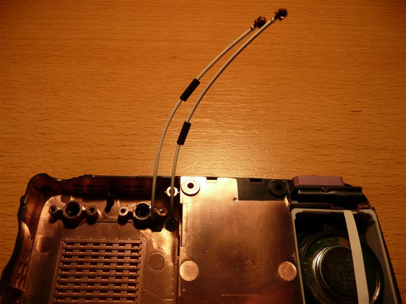

- Kabel vorbereiten:
a) das U.FL Kabel auf ca. 8 cm Länge abschneiden
b) entsprechend Herstellerangabe abisolieren und MCX-Winkelstecker (RG196) anlöten
c) damit ist das U.FL-to-MCX-Kabel fertig
d) ca. 10cm RG-174-Kabel abschneiden (hab ich von der Auta 1 abgeschnitten, das Kabel bekommt man aber überall) und beide Enden mit MCX-Kupplungen (RG174)versehen
e) die beiden Auta 1 mit MCX-Steckern (RG174) versehen
f) damit sind alle Kabel fertig!

- Gehäuse öffnen (4 Schrauben lösen), das Ganze ist nur eingeclipst
- Displayverbindung, GPS-Verbindungskabel und Lautsprecherkabel trennen und Vorderteil abnehmen

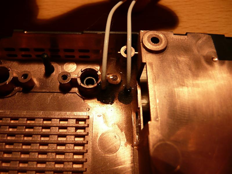

- 3 Schrauben auf der Hauptplatine lösen (eine befindet sich links unten unter an einem Abschirmdeckel)
- Hauptplatine herausnehmen

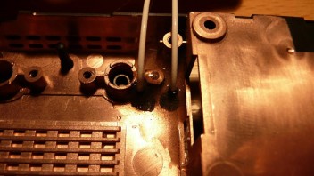

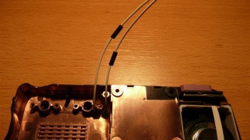

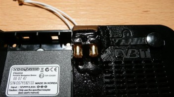

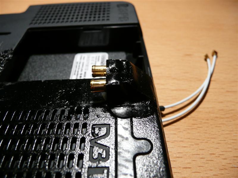

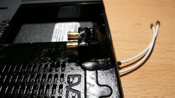

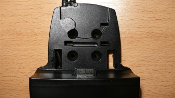

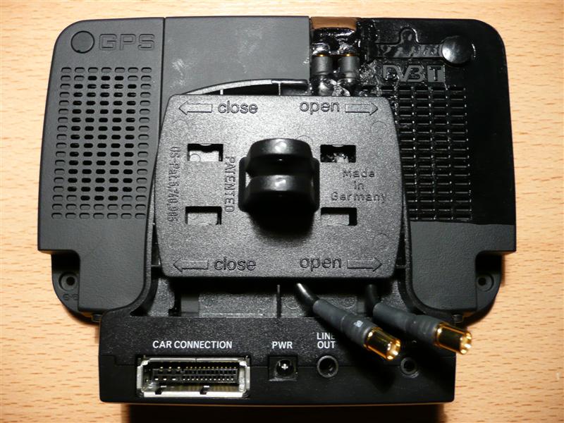

- für alles weitere sagen die Bilder mehr als tausend Worte.....!!!
Es sind einige mechanische Anpassungen und Arbeiten notwendig - seht selbst, es ist wirklich eine Fuddelei gewesen, bis alles gepasst hat!
Das Ergebnis kann sich aber meiner Meinung nach sehen lassen ![]()
