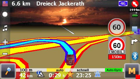

  • Meinst Du in etwa so (Siehe unter dem Kompass)?
