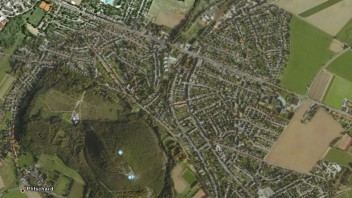

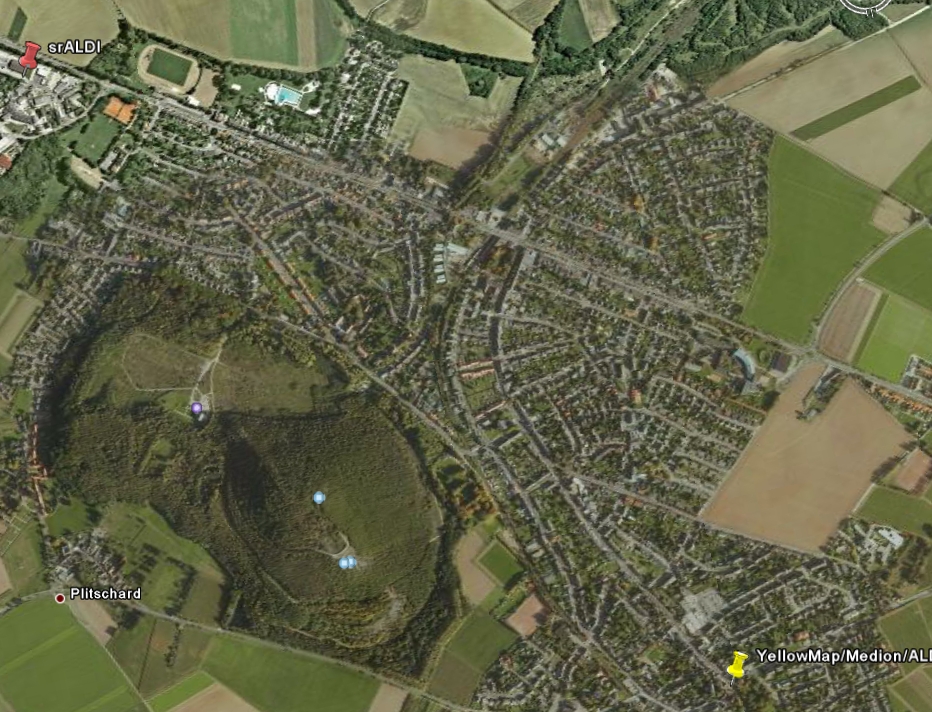

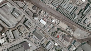

    Ach ja: Ich würde mir den nicht anfahrbaren ALDI mal in der Karte ansehen. Die mitgelieferten ALDI sind manchmal haarsträubend plaziert, z.B. in der Ortsmitte, wenn zu dem Zeitpunkt, als die - offensichtlich ohne Sinn und Verstand - automatisch geokodiert wurden, die entsprechende Straße noch nicht existierte.
    Als Anhang mal zwei Vergleiche:
    Vergleich 2 zeigt den ALDI Süd im "Grüner Weg" in Aachen. YellowMap (Das ist die Quelle für aldi_poi.psf) zeigt ihn einen halben km zu früh (oder zu spät, je nachdem, von wo man kommt), die NaviFriends schon näher dran, nur halt in die andere Richtung versetzt (Ist in Wirklichkeit ein Plus), nur njALDI (Damals noch srALDI) hat die richtige Position *g*
    Vergleich 3 zeigt die extremste mir bekannte Abweichung, ein (gar nicht mal so neuer) ALDI wurde vom tatsächlichen Standort im "Industriegebiet" (rote Nadel) in die historische Ortsmitte mitten auf eine Kreuzung (gelbe Nadel) verlegt.
