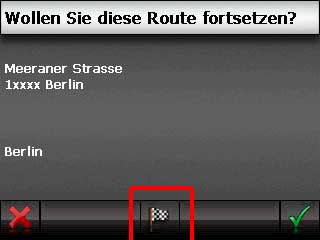

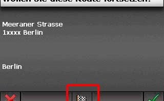

  • Für alle Feature verliebten und Navi viel Fahrer mal eine Idee als Erweiterung für den Sokobana Skin die ich in meinen angepassten george 2007 Steel V50 Aero Skin umgesetzt habe. Der neue Button unten in der Mitte bringt die Funktion das man von dort gleich ins menue der "neuen Ziel eingabe" kommt ohne grössere Umwege vieleicht ist das ja was für den ein oder andern.
    da ich nur nen 3,5 zoll hab also nur der code ohne die anpassung für die 4 zoll
    zufinden ist das ganze in der ContinueRouteArea funktion
    Original von marcus4ever
    [Funktion, um direkt aus der Abfrage "Möchten Sie diese Route fortsetzen?" ins Menü für ein neues Ziel zu kommen]
    Eine sehr gute Idee.
    Mich nervt die Abfrage an sich schon total, denn in 99,9% aller Fälle will ich keine alte Route fortsetzen.
    Alte Routen habe ich dann im Navi, wenn ein POI oder eine Adresse so ungenau plaziert war (Wenn es ein POI war, dann keiner von meinen *g*), daß man in der Realität sein Ziel erreicht hat, bevor das Navi dies auch registriert.
    Oder ich habe das Navi nur benutzt, um aus einer furchtbaren Stadt (z.B. in Aachen)/einem furchtbaren Viertel (Nur Einbahnstraßen und die alle in dieselbe Richtung, natürlich die falsche) herausgelotst zu werden und es dann auf der BAB ausgemacht.
    Also Sokobana: Bitte für Vario und 4" anpassen :)
