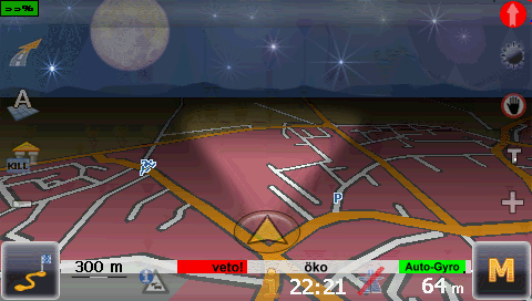

Hallo SpaceRat und dive12,
Höhenanzeige geht, vielen Dank für eure Mühe. Von der Position find ich die von dive12 schön, symetrisch zur Durchschnittsgeschwindigkeit.
Das die Genauigkeit nicht überragend ist war klar, aber so weit daneben liegt er ja auch nicht, auf rund 10m genau ist für meine Zwecke (nur Neugier) mehr als ausreichend.

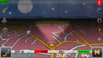

Ich häng mal ein sceenshot an:
- Deine Sonne zeigt die Helligkeit an
- Meine Brille zeigt die Sonnenbrille aktiv an
- Mein Gesicht zeigt den AutoMode der Tag/Nacht-Umschaltung anEingestellt habe ich dunkel, Sonnenbrille, AutoMode.
3 Klicks, 3 Pngs, 1 Button
Lohnt, oder? ;D
ssnweb -

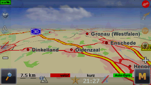

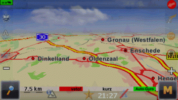

Hallo athos,
Höhenanzeige mit PoiObs
Sorry, aber ich habe mich vor einem Jahr für Koord465 von Stefan DausR entschieden.
Hänge Dir mal ein sceenshot (Sonnenbrille an) an.
Du siehst keinen Unterschied zum Sokobana-Design, außer
ein leichtes Flackern und beim Menuwechsel ein etwas verspätetes
Ausblenden.Gruß
ssnweb -
