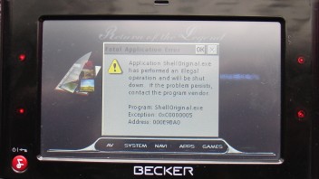

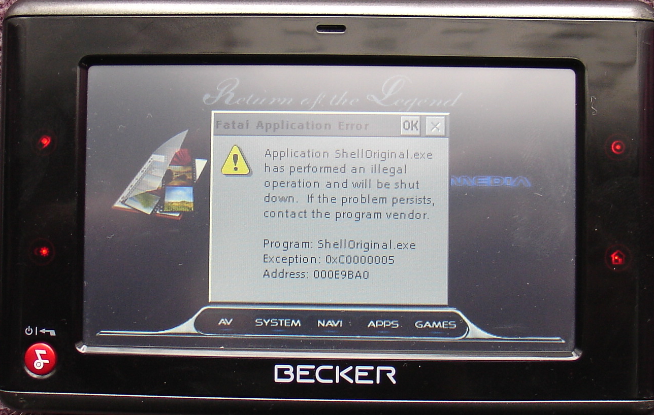

  • Hm, dann muß ich irgendwas beim Kopieren doch falsch gemacht haben. Ist ha auch schon spät- Ich schmeiss nochmal alles vom Navi und von der SD.Karte runter und schiebe es nochmal drauf. Muß dabei irgendwas besonderes beachtet werden ?
    LG
  • hab den haken anscheinend gefunden. beim starten über den videoplayer kommt ganz kurz die "error meldung" "if without...." mehr kann ich auf die schnell nicht lesen, weil die meldung sofort wieder verschwindet

  • Hi folks,
    bei mir kommt die gleiche Fehlermeldung wie bei AB-WST error meldung" "if without...." ich dachte der bug wär schon beseitigt?
