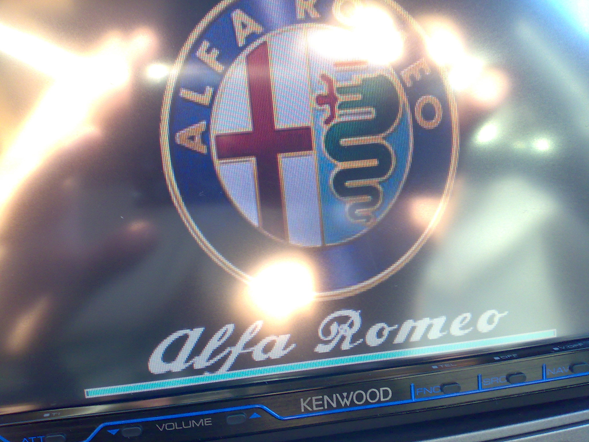

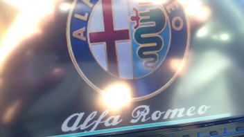

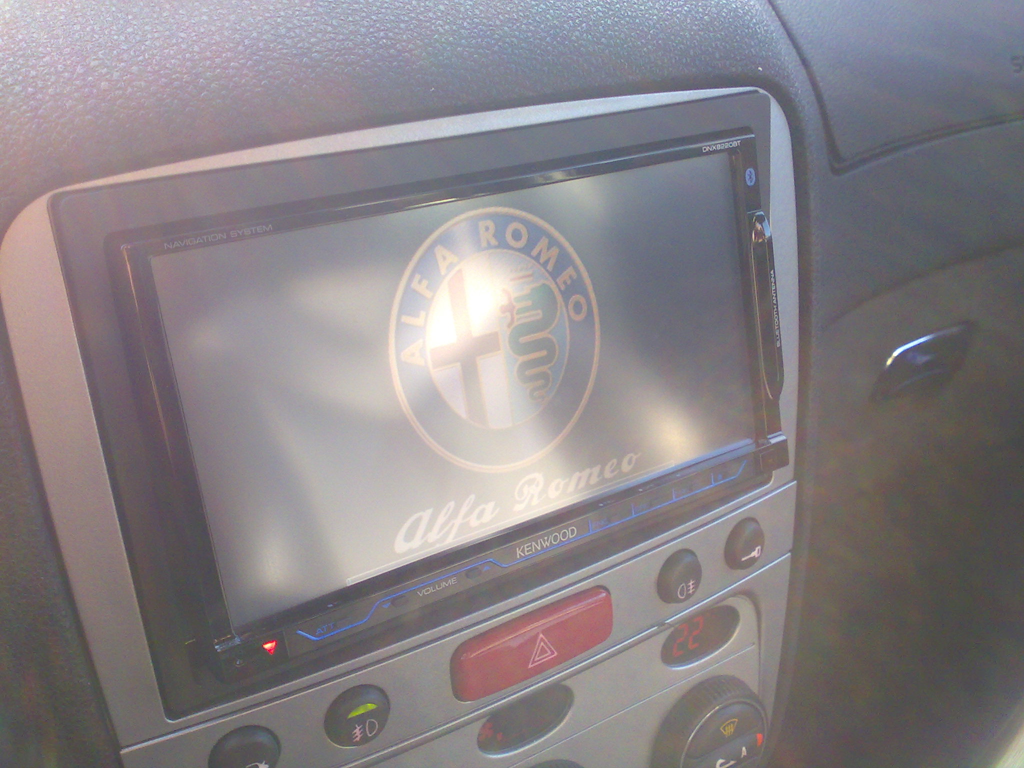

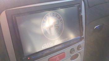

  • Naja ich sehe hier Garantietechnisch keine Probleme zumal die Software selbst die Funktion anbietet, was anderes wäre es wenn du die Firmware selbst umschreibst bzw. mit dritt Anbieter tools arbeiten würdest.
    Im Anhang noch 2 Bilder, leider nur schnell mit Handy aufgenommen,
    was komisch ist, Kenwood gibt ein Format von 480 x 234 Pixel an, meine Bilddatei hat auch diese größe aber das Logo (in meinem Fall ja rund, und da fällt es schnell auf) wird in die höhe gestreckt. Habe nun schon eine neue Version wo die Schrift über dem Ladebalken sitzt und habe im Photoshop das Logo selbst vorher ein wenig gestaucht, nun wirds auch beim booten korrekt dargestellt ;)
    lg
