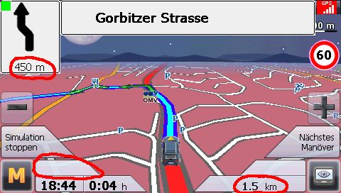

zum einen habe ich in der Kartenansicht die Abbiegepfeile und die Schrifteinblendung vergrößert. Da man aber in der Kartenansicht den Verlaufsbalken aus der Pfeilansicht nicht hat, möchte ich auch gern die Meterzahl bis zum Abbiegepunkt unter dem Pfeil vergrößern - die ist nämlich bei mir klein geblieben und als Brillenträger kann ich das so nicht erkennen. Kann mir bitte jemand sagen, wo ich das einstellen kann?

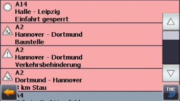

Zweite Frage: ich habe in den Verkehrsmeldungen auch schon die Schrift vergrößert. Allerdings ist jetzt bei der Übersicht der Meldungen der Trennstrich (quer) zwischen den Meldungen nicht mehr da. Das ist nicht so übersichtlich. Der Hintergrund ist komplett rosa und darauf stehen dann die einzelnen Meldungen. Wie bekomme ich die Trennstriche wieder hinein??

es wäre hilfreich, wenn Du den Usern zunächst verrätst, welche Software-Version Du benutzt und vielleicht noch einen aussagekräftigen Screenshot beifügst.Gruß sokobana
Hallo sokobana,
Sorry, natürlich hier noch die Daten: also SW habe ich PE 3.0-5134 drauf. Und die Werte deren Vergrößerung ich gern noch haben möchte (jedoch noch nicht selbst geschafft habe), sind die 3 rot eingekreisten: Momentangeschwindigkeit, Entfernung zum Ziel und vor allem die Meterzahl unter (in) dem Abbiegepfeil oben links. Schön wäre sicher die Größe in Arial, 22 Bold so wie z.B. die Restfahrzeit unten links schon ist Wäre für Hilfe wirklich sehr dankbar! Gruß Mucki -
- ManouevreDistanceText
- TargetDistanceText
- CurrentSpeedTextsuch mal danach in der pfskin.
das mit den trennstrichen der verkehrsmeldungen machen wir bitte wieder mal als beispielbildchen.

Inzwischen habe ich das mit der Zielentfernung auch gefunden. Scheinbar auch mit der Geschwindigkeit - die konnte ich nur grad "im trockenen" nicht testen. Ich glaube das sind die Werte F50 und F4. Bei der Zielentfernung unten rechts zumindest hats geklappt. ( :]). Aber auf das "ManouevreDistanceText" bin ich einfach nicht gekommen. Werd ich gleich noch ausprobieren.

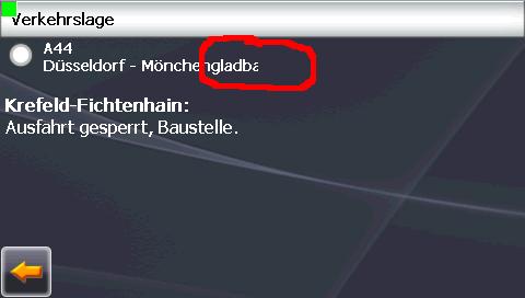

Zum ersten, da möchte ich eigentlich nichts weiter erzielen als eine bessere Ablesbarkeit durch einen Querstrich zwischen den einzelnen Meldungen - so wie es in Deinem Skin auch ist - Habe als Beispiel mal zwei rote Striche nachträglich aufgebracht - die Farbe der Striche darf auch gerne Schwarz oder sonstwas sein.Im zweiten Bild ist in der Zeile unter der Straßennummer der Straßenbereich auf der rechten Kante des Schriftfeldes abgeschnitten - weil einfach die Ortsbezeichnungen zu lang sind (bei kurzen Ortsnamen kein Problem) - Kann man das Feld nach rechts erweitern, damit auch längere Orte dort noch komplett lesbar sind??

hab' das erste hinbekommen. Sollte so aussehen wie im Bild unten.
Nun muss ich nur noch das Feld in der Datailansicht größer bekommen....
