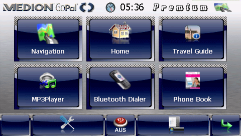

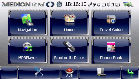

Hier funktioniert stabil nur nur die lange Uhr-Anzeige (hh:mm:ss)
Es kann aber in der .ini eine kurze Anzeige eingestellt werden (hh:mm).
Diese Anzeige funktioniert auch aber nur so lange man nicht in die Navigation gewechselt und anschließend wieder im Startmenu gelandet ist.
Dann sieht das nur noch so aus: 19:4 .
