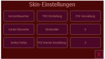

bzw. hier für die Auswahl mit dem Skinbuilder:
"\My Flash Disk\navigation\Skin480x272\Elemente\Mapfarben"
Was ist der Skinbilder ??
wo holen und wo hin und was macht der ??

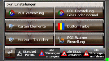

So habe aus das andere Forum 4.52 geholt instaliert aber ändern kann ich die Farben immer noch nicht............. brauche ein wenig hilfe My Flash Disk\navigation\MapConfigs habe ich jetzt gefunden .aber wo umschalten ??
dieses meneu fehlt teilweiße
Jappy
