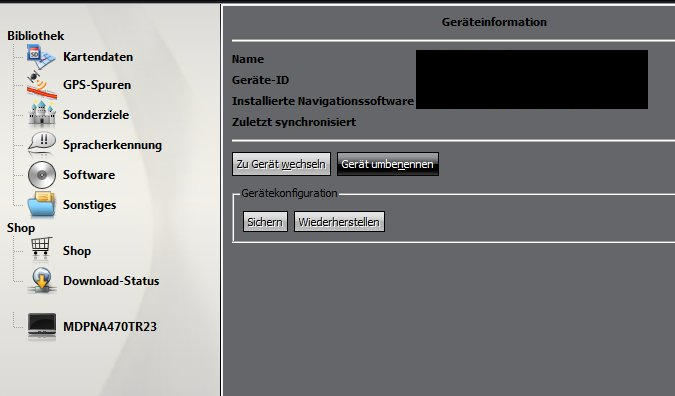

Original von Goldesvlies

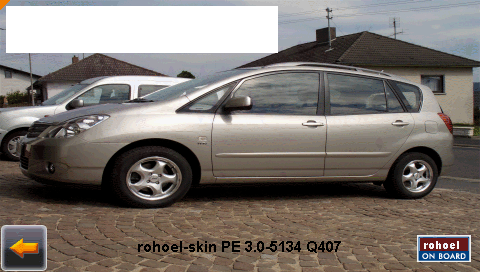

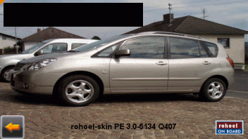

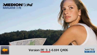

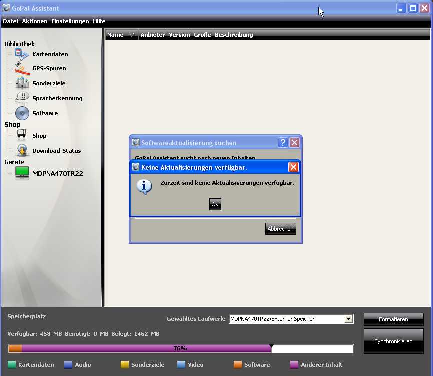

Das Info Menü beim starten zeigt die Tante und PE3.0 ...........Wenn ich den GoPal starte sagt der mir ich habe PE 3.1 drauf ...........
Andyda möchte ich mal ein bild sehen, wie es bei dir in der info-ansicht mit der soft aussieht! ich sage, du hast noch 3.0 und alte karten. den info-button findest du in deinem linken menü-button und dann im dritten einstellungsfenster.
stell das bild bitte hier mit rein.mfg rohoel.

wenn ich die Info aufrufe ist devinitiv PE 3.0-5134Q406 drauf, wenn es Dir nix ausmacht demnächst mehr und ich hoffe Du kannst mir dann weiter helfen. Für heute geht nix mehr. Danke bis hierher.
Andy -
dann hast du die neue soft nicht installiert und hast keine neuen karten! lies dir die anleitung noch einmal durch. fang von vorne an und laß keinen schritt aus.
sonst würde da stehen 3.1 und Q4/07!! ;D
mfg rohoel.

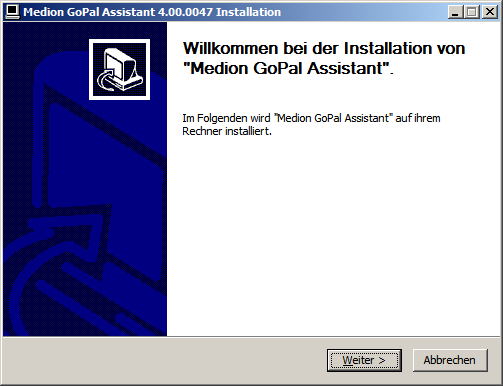

V47 erkennst du vor der installation!
mfg rohoel.

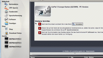

der support endet hier bald, wenn ihr alle die bilder nicht lesen könnt! :gap
mfg rohoel.

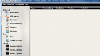

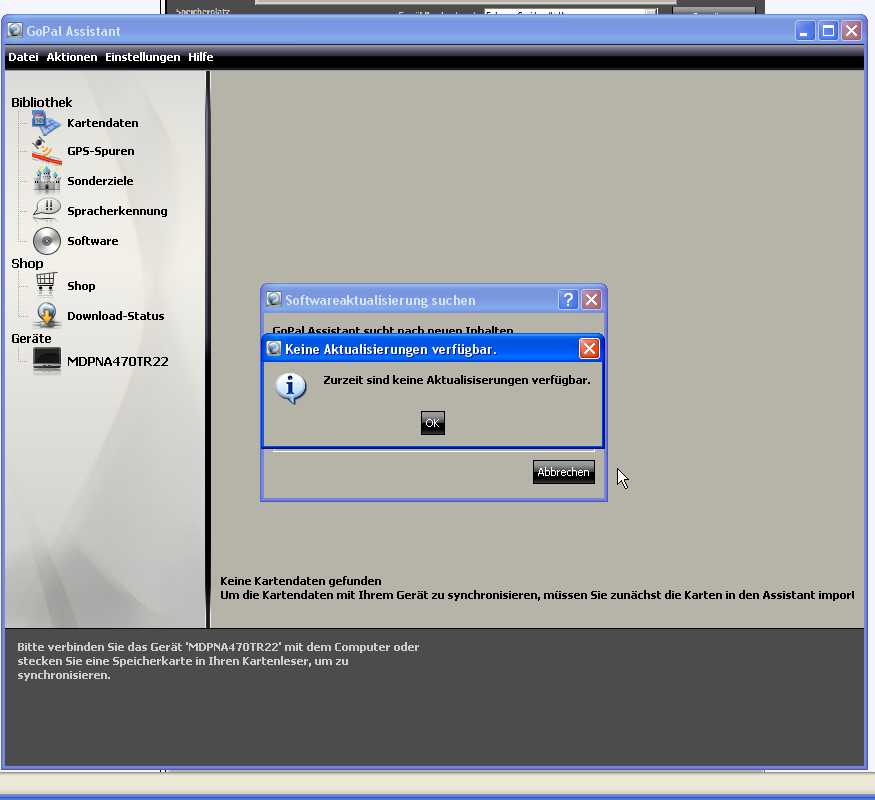

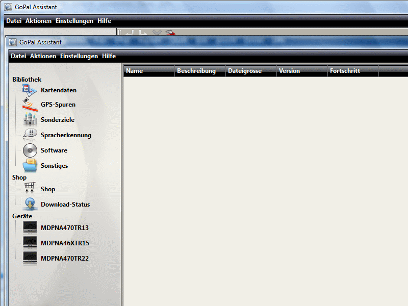

Und auch in Sytemsteuerung/Software, seh ich gerade beim Deinstallieren.
Habe 4.00.0003.
Wie komme ich an die 47? -
Original von Karen Sander
Habe 4.00.0003.
Wie komme ich an die 47?nee, da (systemsteuerung) gerade nicht! bei der v47 steht dort die 4.01.008!!!!
der installierte assi bietet ein update an!mfg rohoel.
