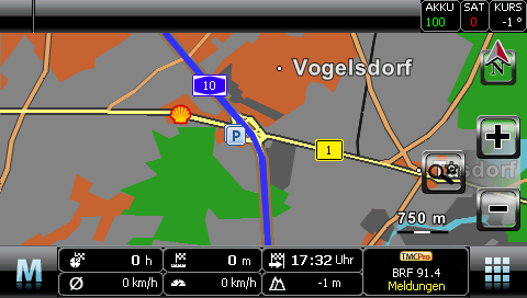

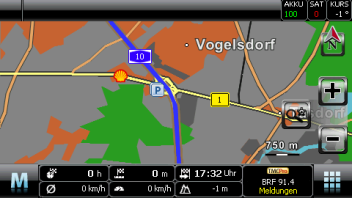

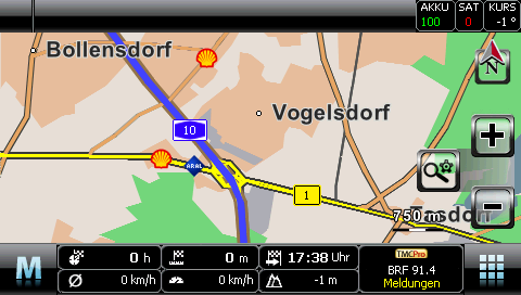

    Bin eigentlich im Moment mit meinem Skin für V 4.5.2 beschäftigt und habe
    Hiermit an meinen Kartenfarben gearbeitet ;D
    edit:
    OT, so können die Farben aussehen...
