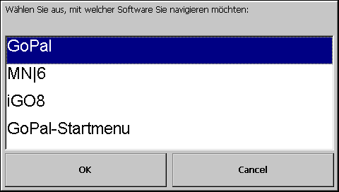

    Wenn es nur an der menü.xml liegt, eine andere Soft zu starten, könnte man das ganze doch vereinfachen. Denn es scheint doch so zu sein, das WinCe die Info, was es machen soll, aus dieser xml Datei bezieht. Wenn das so ist, dann könnte man doch ein kleines Skript schreiben, dass nach einem SR oder HR bevor eine Soft gestartet wird abgearbeitet wird. Da würde dann ein Fenster aufgehen, mit 2 oder 3 Buttons, (IGO8 soll ja auch auf dem 465-470 laufen) wo gefragt wird
    Mit welcher Software möchten sie navigieren?
    Jetzt drückt man eines dieser Buttons (GoPal, MN6, IGO8 ) und die Soft startet.
    Vereinfacht dargestellt: Die menü.xml enthält nur den Verweis auf das Skript.
    Nach betätigen eines dieser Buttons veranlasst das Skript die neue menüg.xml oder menüm.xml oder menüi.xml zu starten, die genau das beinhalten was die original xml vorher hatte.
    Soweit die graue Theorie, ob das alles so machbar ist weiß ich nicht, da müssten dann Fachleute wie ihr es seid was zu sagen.
    gruß brummi
    Original von brummi1844
    Wenn ich auch nicht verstehe, warum Du auf ein/mein GoPal-Startmenue verzichten willst (denn auch dort wäre ein Aufruf mittels MortScript machbar, ich hatte nur drauf verzichtet), so ist aber auch Dein Weg (bei den Medion-PNAs) kein Problem, via MortScript. Hier haben wir vor einiger Zeit mal etwas Ähnliches umgesetzt: Menü abschalten
    Also:
    1. Benenne die \My Flash Disk\menu.exe um in menu_1.exe (als Sicherung bzw. in meinem Vorschlag wäre der Aufruf dann weiterhin möglich)
    2. entpacke beiliegendes Archiv und kopiere menu.exe/.mscr nach \My Flash Disk (die alte menu.exe wird nun ersetzt)
    3. sofern MortScript auf Deinem PNA noch nicht läuft, mußt Du den Rest entspr. kopieren und 'aktivieren' -> MortScript.exe aufrufen
    4. SoftReset und das neue Menu erscheint
    Das wäre jetzt mein Vorschlag und das Menue kannst Du problemlos erweitern (Settings, ...). Die Lösung wäre auch HardReset-Resistent, Du mußt nur MortScript aktivieren (das ließe sich auch in den Autostart einbinden).
    Mit MortScript läßt sich noch wesentlich mehr anstellen, es hängt nur von Deiner Phantasie ab, Du müßtest Dich mal damit beschäftigen.
