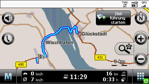

    Fähren meiden funktioniert nicht bei allen Flüssen.
    Elbe----funktioniert
    Weser------funktioniert nicht

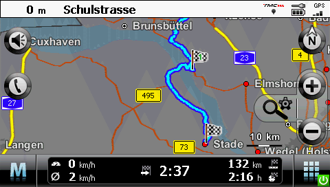

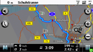

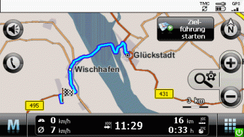

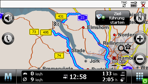

    Route von 25348 Glückstadt nach 21737 Wolfsbruchermoor in Glückstadt befindet sich ein Fähranleger (Elbe). Entfernung mit Fähre 16km, Fähre meiden 133km.

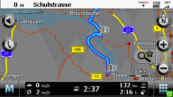

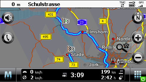

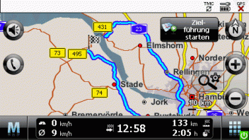

    unten ein Beispiel von 25541 Brunsbüttel über 25348 Glückstadt nach Stade.
    In Glückstadt befindet sich ein Fähranleger (Elbe)
    mfg
    morianer
