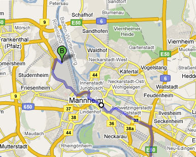

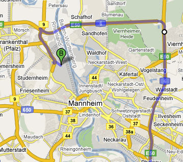

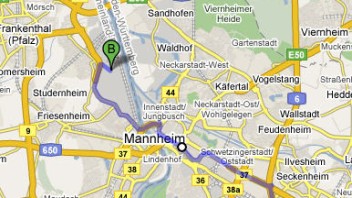

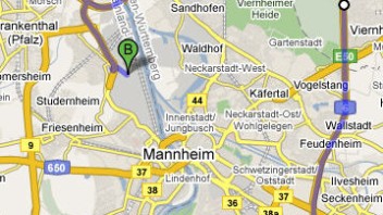

  • Habe auch hier mal ein Beispiele von mehreren, bei denen der 2110max eigentlich versagt.
    Meine tägliche Strecke: Bad Schönborn Ludwigshafen; tägliche Fahrt zur Arbeit:
    Die Route geht von Bad Schönborn auf die A5 A6 Mannheimer Kreuz B37 - durch Mannheim nach Ludwigshafen. Die ist in der Praxis die optimalste und kürzeste Strecke für mich zur Arbeit. 46 km
    Das Navi gibt als optimale, schnellste und kürzeste Strecke an Mannheim vorbei zum Viernheimer Kreuz per Autobahn A6 über die Rheinbrücke zurück nach Ludwigshafen an. 60 km.
    Diese Route gibt das Gerät auch an, wenn ich ihm unter Routenprofil Autobahnen vermeiden und Autobahnen verbieten angebe, obwohl es genug ´Landes,- und Bundesstraße für diese Strecke gibt.
    Die meisten Fehlplanungen fallen natürlich nur auf, wenn man die Routen gut kennt.
    Bruno
