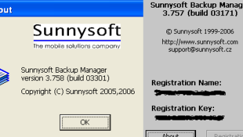

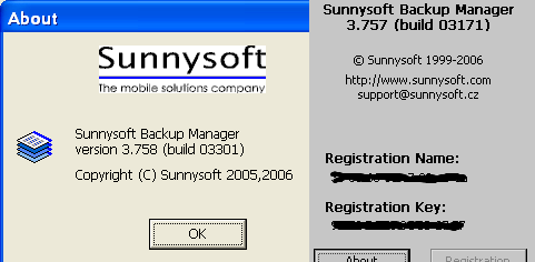

    Falsche Version ?
    Windows zeigt 3.757 als installierte Version an aber die Sunny ( About ) 3.756 .
    Komisch ...
